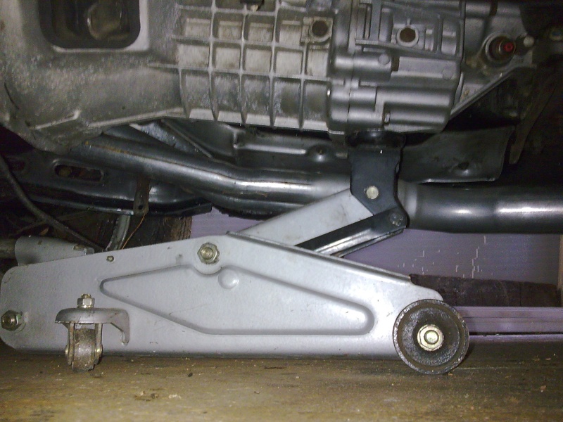

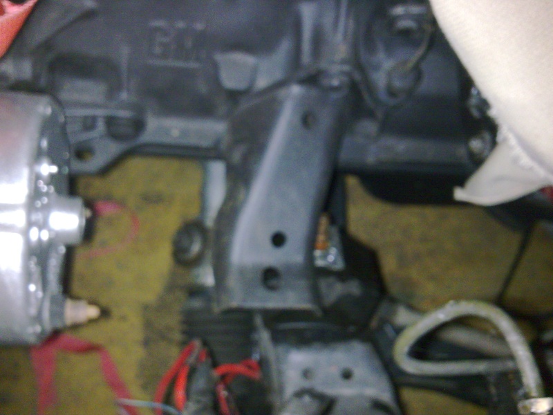

Le (dé)montage d’un moteur Opel à propulsion avec boîte est beaucoup plus facile que sans boîte mais comme toujours chacun fait comme il veut.
J'avais même le premier tube d'échappement fixé au collecteur d'échappement!
Ici quelque photos comment j’ai fais.
Le moteur avec boîte Getrag entre dans la baie moteur.
J’attrape la boîte avec un cric rouleur.
Je pousse l’ensemble à sa place.
Une fois les deux supports AV fixés je descends le cric un peu pour fixer le support de levier de vitesse, je remonte la boîte avec le cric et je fixe le support boîte à la caisse.

en effet, j'avais dans un premier temps fait comme tu le montre avec un cric rouleur (première mise en place pour voir comment il se présente).
le truc s'est que il me manquais la tige de sélecteur de vitesse (a faire rallonger) et du coup je ne pouvais pas monter la boite.
Je l'ai récupéré aujourd'hui, maintenant la boite est prete :win:
Vu que le moteur est dedans (et que je suis flemmard) je vais essayer de lui coller la boite mais ça me semble pas évident...
