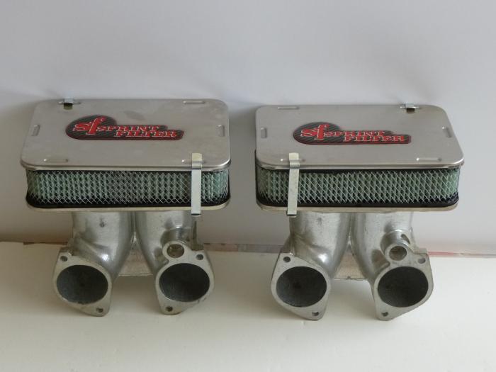

Au fait...
Il y a de livré avec le carbu les 2 cônes, nus (voir photo).
Ils ne possèdent pas de filtre au bout.
Qu'en pensez-vous ? il vaut mieux que j'en trouve avec les filtres (ou carrément acheter un filtre et retirer ces cones) ou je peux laisser comme ça sans risque ? :sic:

Il me semble avoir déja lu ici que le modèle avec filtre en mousse est le plus "performant". :)
Thibaut_KadettGTE
Messages : 1147
Localisation : NICE (06)
rien c'est le mieux. ça ralenti beaucoup trop les gaz ces filtres .
Si tu veux j'ai un (même deux) filtres mousse "ITG" de ce type à ceder
FILTRE ITG
Dernière modification par Thibaut_KadettGTE le mar. 24 mai, 2016 13:38, modifié 1 fois.
Pour moi, "rien" c'est mieux que les grilles, mais trop risqué.
Le meilleur compromis reste pour moi les chaussettes mousse ou mieux, la boite à air adaptée.
La mousse est une très bonne matière pour filtrer, mais il faut le mettre autour d'une matière perforée mais résistante.
Chez les carburateurs horizontaux il y a souvent un peu de carburant que coule par les trompettes une fois le moteur arrêté avec et là l'essence affecte la matière de mousse.
Pour moi, chaque carburateur un filtre dans ce style.

Ha... plusieurs avis alors... j'aime ça ! lol
Déjà que j'ai toujours du mal a me décider... lol
Bon ben y'à plus qu'à essayer. Je vais quand même attendre d'avoir la voiture, voir la place que j'ai pour installer un kit boite/mousse filtre a air puisque apparemment les cornets avec filtres intégrés ne me sont pas conseillés... :sic:
