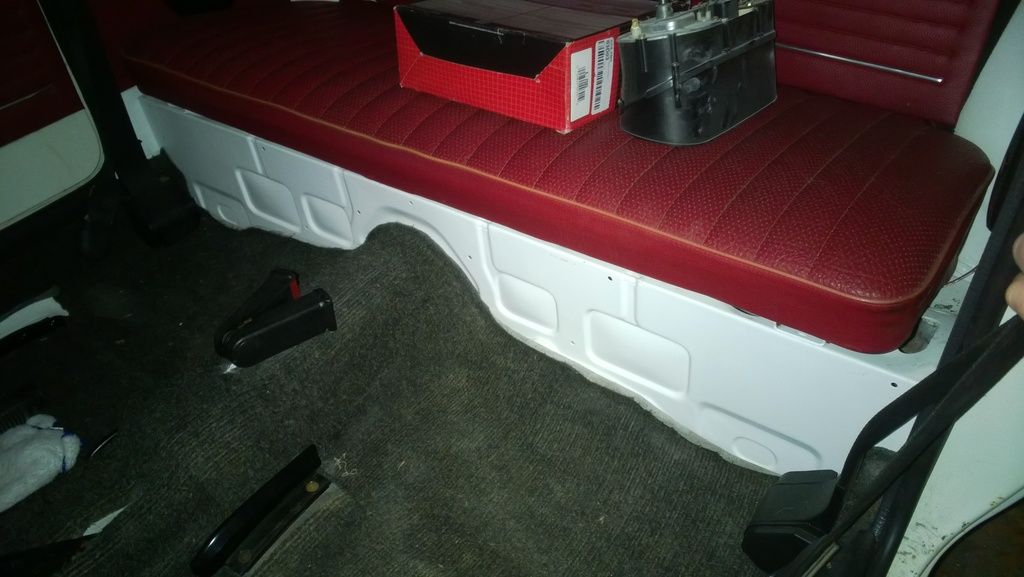

salut le monde des opeliste,
voila je viens vers vous pour une petite question, concernant l interieur de la Kadett C, niveau garniture, moquette...?
depuis un moment, j'ai un doute sur un manquant en garniture sous la banquette!
Pourriez vous m'aider a me dire si oui ou non, il y'a bien quelque chose a cet endroit!
si oui, une petite photo serait la bienvenue, pour m'aider dans ma recherche, ou fabrication!
je vous en remercie bien d'avance
opelisement
nico
Oui, il y avait bien un 'carton' sur la partie verticale.
C'est un carton avec le même relief que les cartons à coté des pieds conducteur et passager.
Ce carton était fixé avec des agrafes bouton.

wim bos a écrit : jeu. 12 janv., 2017 10:47Oui, il y avait bien un 'carton' sur la partie verticale.
merci Win bos, pour cette réponse rapide!
je vais essayé de retrouver ca, et sinon de me faire un gabarit pour ca re-fabrication!
Tu sais que ce carton est disponible (uniquement en noir) chez Opel, les intérieurs des fourgons comme les Movano etc. sont habillé avec.
Si tu le commande là il faut être sure que la pièce est assez grande, parce qu'ils existent en plusieurs dimensions.

J ai les deux cartons sur une city :oui: :oui:
avec les agrafes ;) ;)
tonton dudule a écrit : jeu. 12 janv., 2017 13:10J ai les deux cartons sur une city  :oui:  :oui:
A vérifier sur la City, mais entre le Coupé et la Caravan, j'avais mesuré une différence de hauteur de plusieurs centimètres.
City, Coupé, Caravan, je veux bien croire que ces sont 3 banquettes différentes, en plus l'assise de la Caravan est rabattable, donc ce n'est pas étonnant que l'hauteur de cette tôle est aussi différente chez ces 3 voitures.

Manta Resurrection a écrit : jeu. 12 janv., 2017 14:25A vérifier sur la City, mais entre le Coupé et la Caravan, j'avais mesuré une différence de hauteur de plusieurs centimètres.
certainement eric...
d'ailleurs je connais quelqu'un qui a une belle caravan beige safary, a coté de la maison, et je pense que je vais lui emprunter pour la copier :mouah:
bon c'est pas l urgence non plus, car ca l empêchera pas de rouler ;)
Je n'ai pas l'habillage sous la banquette, sur la mienne. J'ai pensé en faire un, il faut juste que je prenne le temps.
