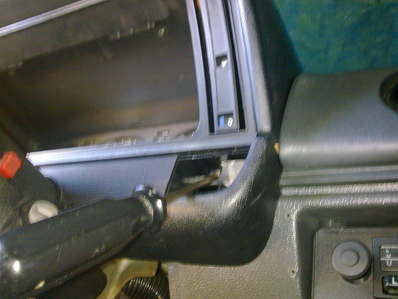

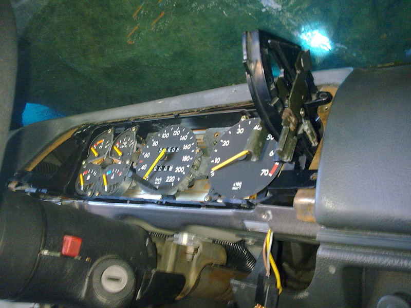

Pour démonter la casquette ou chapeau du bloc compteur tu fais comme suivant:
-Retires les contacteurs du moteur de ventilation et de la lunette chauffante (en haut du ces contacteurs il y a un petit encoche ou on peut mettre un crochet ou petit tournevis plat)
-Enlèves la vis qui se trouve derrière chaque contacteur et retires la façade en plastique noir qui se trouve dessous le bloc compteur.
-Enlèves les vis qui se trouvent à chaque coté en bas du chapeau et les 2 vis qui se trouvent dessous le chapeau.
Maintenant tu peux enlever le chapeau mais attention pour le ruban conducteur pour l'éclairage du tableau de bord.
