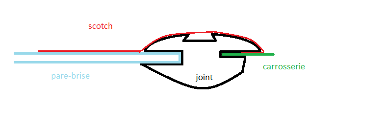

Ce problème n'est pas nouveau, ça nous arrivait aussi avec des joints d'origine.
On scotchait je joint sur une vingtaine des endroits avec du scotch au pare-brise.
Mais dans ce cas le joint doit être sans graisse ou autre.

wim bos a écrit : mer. 08 mars, 2017 16:59Ce problème n'est pas nouveau, ça nous arrivait aussi avec des joints d'origine.
Argh c'est vraiment pas bête non plus ! J'aurais du prendre le temps de scotcher le tout en effet...
