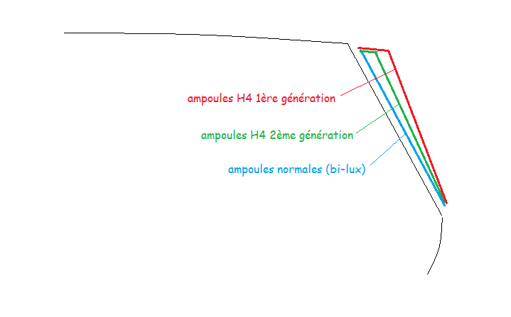

Il existe bien trois type de phare ?
Un sans bord, avec un rebord et les dernier avec un rebord plus prononcer

D'abord il y a des phares pour des ampoules "Bi-Lux" (40W/45W) et il y des phares pour les ampoules H4 (60W/65W)
Chez les premières Manta B avec des phares H4, le phare avait un cache.
Les verres des phares "Bi-Lux" sont un peu plus couchés que les verres des phares H4.
Normalement il y a un autocollant sur le phare qui indique le type.
