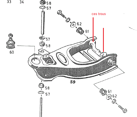

Voilà un de mes triangles inférieurs.
Quand je le retourne, je vois que les perçages de la bride qui sert à bloquer la lame de ressort sont patatoïdes. :sic:
La bride de l'autre triangle est dans le même état. :red:
Ca se trouve, ces pièces, en neuf ? Sinon, j'essayerai de les faire recharger par un soudeur avant de reprendre les perçages. D'autre part, qu'est-ce qui a pu provoquer ça ? (Le serrage avait l'air correct quand j'ai démonté)

Le triangle inférieur vient avec son "axe" .
J'aimerais bien voir une photo ou on voit un peu plus, sur la première photo je ne vois des défauts, sur photo 2 et 3 je vois que un morceau d'acier avec un trou ovalisé.
Si tu mets une photo ou on voit aussi ce qu'il est autour de la zone à problèmes c'est plus clair pour nous.

Voilà voilà !
Les trous de fixation de la bride sont bons en partie supérieure et complètement ovalisés dans la partie inférieure. :84:

Maintenant c'est un peu plus clair pour moi.
Le trous dans la traverse ne sont pas abîmés ?

Non, ils sont bien ronds. :ref:
Oublis le ressort pour l'instant et fixe le triangle sur la traverse, est ce que la pièce en fonte touche bien et par tout sa superficie la traverse ?

Sorry, j'avais zappé ta réponse. Je vais regarder. :oops:
Bon ça touche bien partout, mais ça veut rien dire parce que la traverse a été changée entre temps (L'autre avait coupé au niveau de l'axe du triangle supérieur).
Entre temps, j'ai fabriqué et installé des inserts après avoir repercé à 13.
