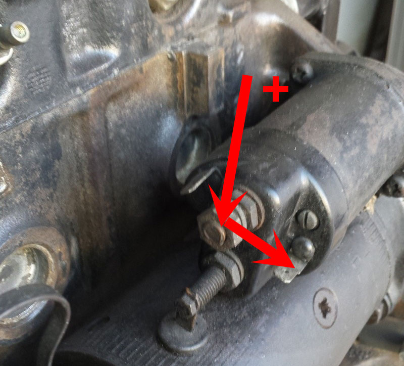

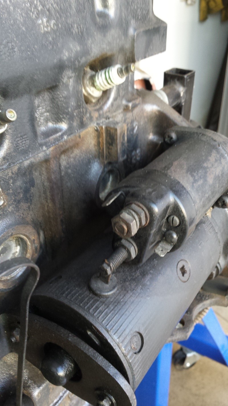

Bon, avant que je m'électrocute, il faut vraiment que je sache où mettre les fils, les tournevis et que sais-je pour faire le test.
Encore l'arrivé du + et l'excitation
N'oublie pas de mettre la masse sur le bloc moteur.
Je serais toi je ressererai la vis qui fait masse ... ton démarreur c'est un vilain delco rémy que je n'aime pas juste à cause de cette tresse de masse qui se déserre tout le temps...

Ok, la petite flèche c'est le tournevis? Inutile de dire qu'il faut que j'en ai un avec un manche isolé! Un manche en bois?
Mycroft a écrit : mar. 01 sept., 2015 18:29Je serais toi je ressererai la vis qui fait masse ... ton démarreur c'est un vilain delco rémy que je n'aime pas juste à cause de cette tresse de masse qui se déserre tout le temps...
:+1:
On s'en fout du manche c'est du 12V
Effectivement, il m'arrive de le faire avec une clé à fourche, aucun risque à par une belle étincelle...
Oui faut les masses et il faudra aussi remettre les gros plus évidemment pour alimenter le démarreur.
