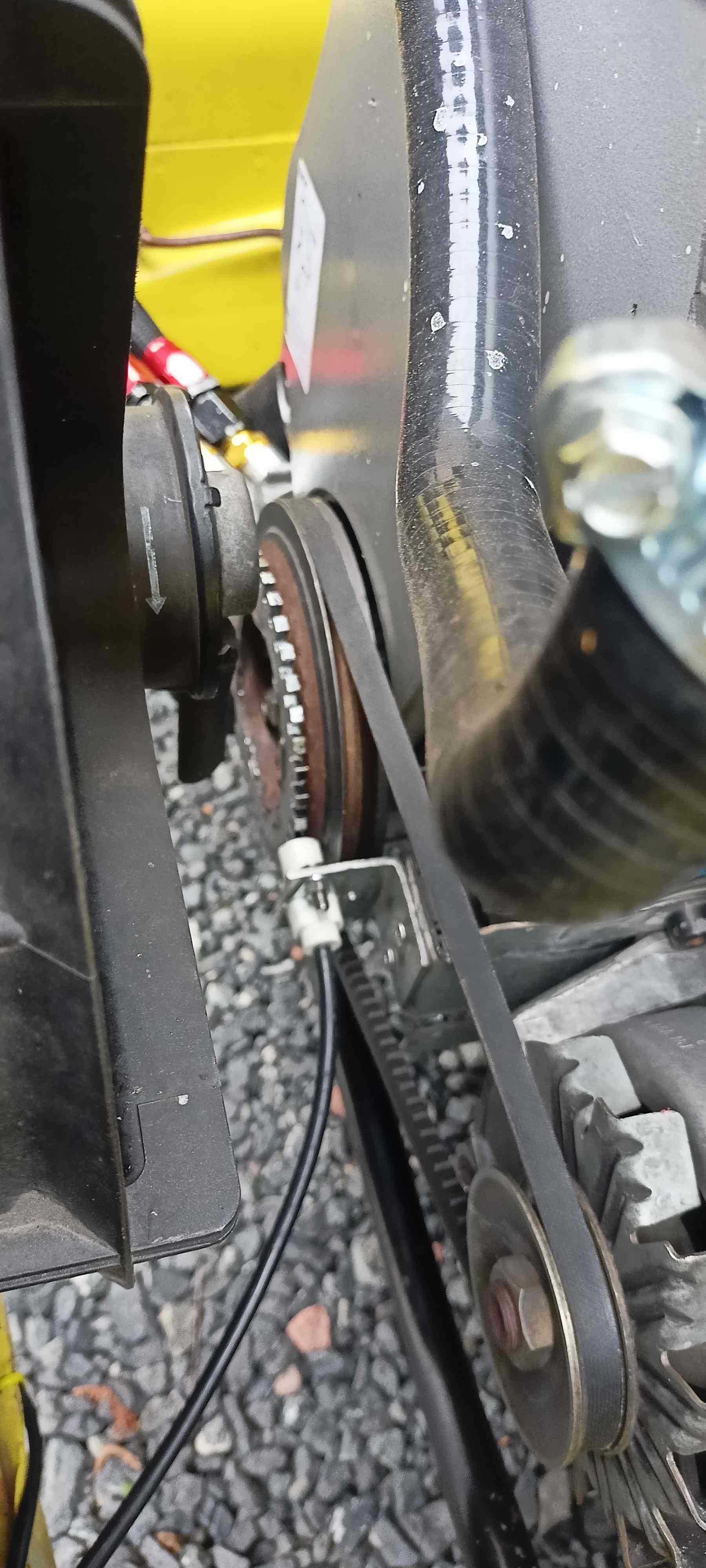

il faut le dire a Thomas de DEVMOTO il te programme le boitier pour une roue 60-2
mail: info@devmoto.com et au 0695258643 ou https://www.devmoto.com/
sixenligne a écrit : mer. 19 oct., 2022 09:29 J'avais vu ce kit quand je cherchais une solution pour mon montage, je pensais que ça ne fonctionnais seulement pour 4 cylindres max (les motos en 6 cylindres sont assez rares...), mais je viens de voir à l'instant sur leur site, que c'est indiqué comme fonctionnel également pour 6 cylindres!
Vu le prix, je vais peut être me laisser tenter, mon bidouillage Motronic fonctionne plutôt bien, mais je sens que ça pourrait être optimisé, et je n'ai pas tout le matos pour modifier les valeurs d'avances du Motronic.
Par contre ma roue phonique est 60-2, et j'ai pas vraiment envie de modifier pour une 36-1..., ça se règle dans le logiciel?

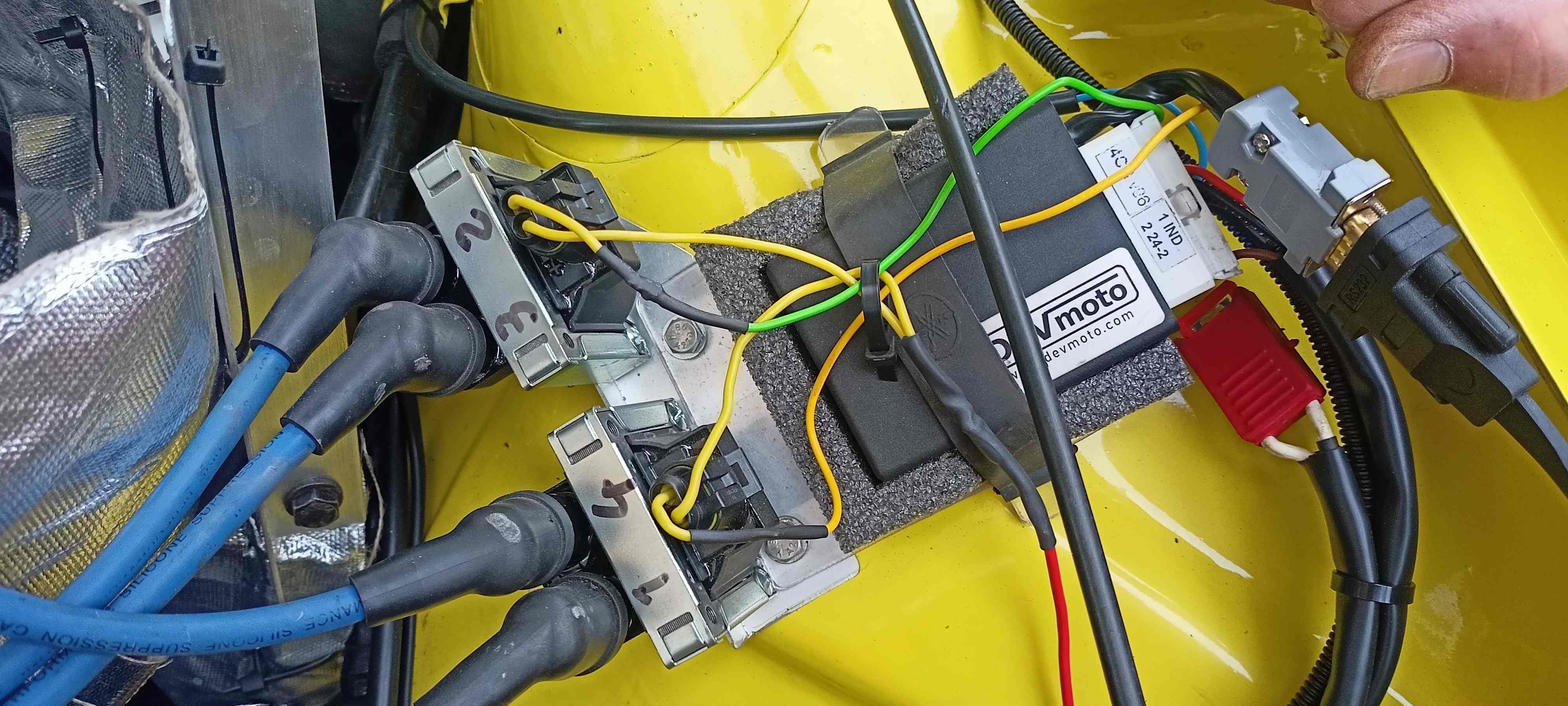

photos du systeme

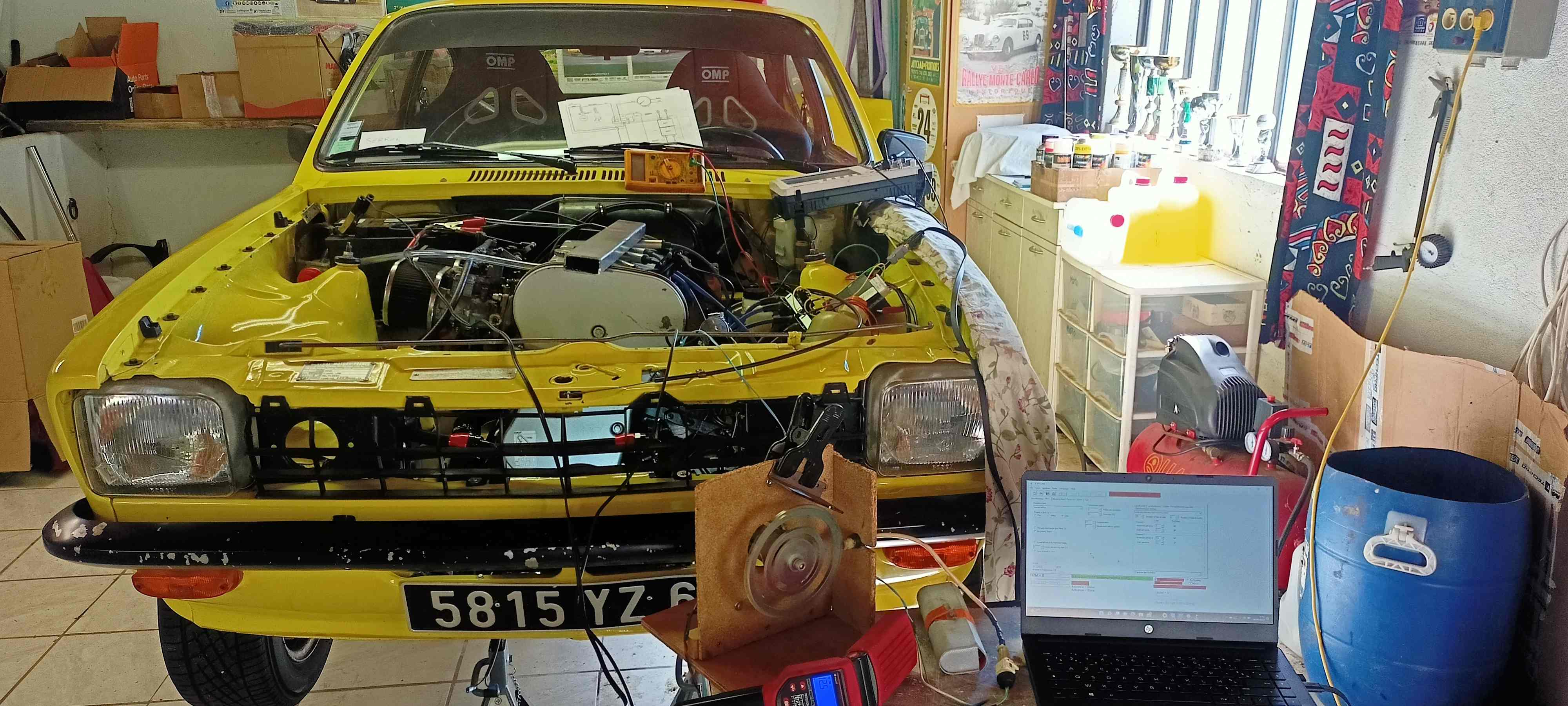

montage validé et fonctionnel , pour ceux qui veulent des infos.... !
l'auto de sheep est un regal a entendre rugir !

Je confirme !
Après plusieurs mois de galères ,(suite à la désertion d un triste bouffon ) , ma Kadett c20xe arrive a maturité..
Un grand merci à Christian "coti-coti" pour son implication ! Sans lui , pas sûr que j aurais pas abandonné le projet... :402:

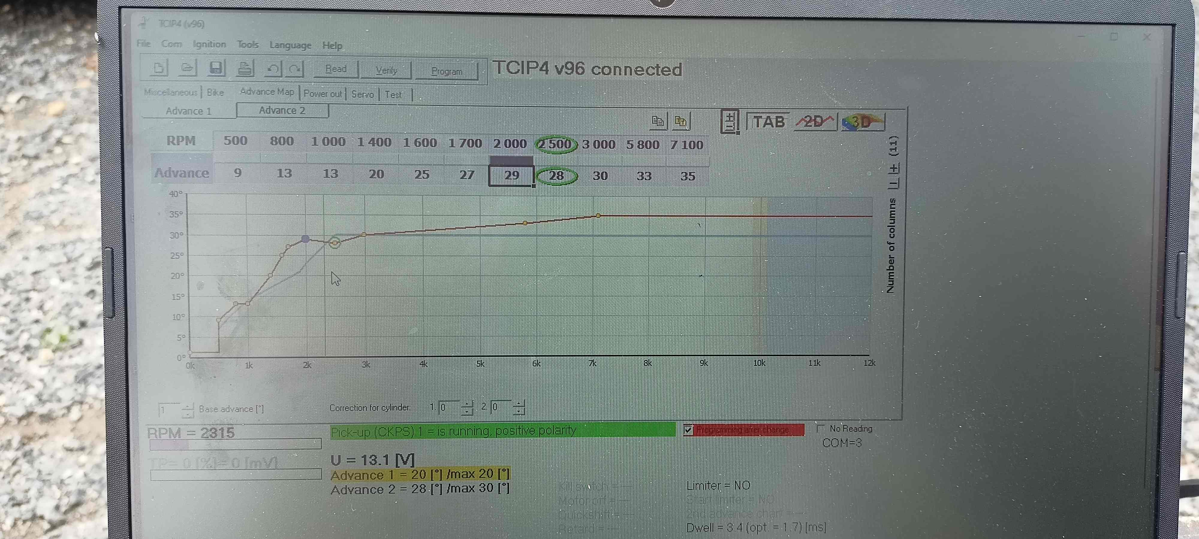

Bonsoir,
J'ai fait quelques milliers de km avec mon montage Motronic, ça roule plutôt bien, mais je sens bien que je n'ai pas tout les canassons.
Finalement, je me suis laissé tenter... Le délai pour recevoir ce petit boitier est assez long (commandé le 4 juillet, reçu le 16 août), donc il ne faut pas être pressé, ça laisse le temps de commander tout ce qu'il faut pour le montage.
Je pense que j'ai mis les bonnes valeurs pour les lobes, et j'ai également contrôlé la "base advance" à la lampe strobo (8° dans mon cas).
Comme c'est un 6 cylindres, je fais fonctionner le boitier sur 3 sorties bobines en étincelle perdue.
Le boitier possède 4 sorties bobines, donc possibilité de faire fonctionner un 4 cylindres en séquentiel avec des bobines crayon et capteur sur l'AAC. :bien:
J'ai fait l'erreur d'acheter une bobine d'occasion, pas cher, mais évidemment défectueuse... J'en ai acheté une neuve (bobine d'Opel Omega B V6), 120€, mais je devrais être tranquille.
ça tourne, reste plus qu'à fixer correctement le boitier (seul point négatif, il n'y a rien pour le fixer, il faut fabriquer une boite ou un support...) et régler tout cela correctement.
