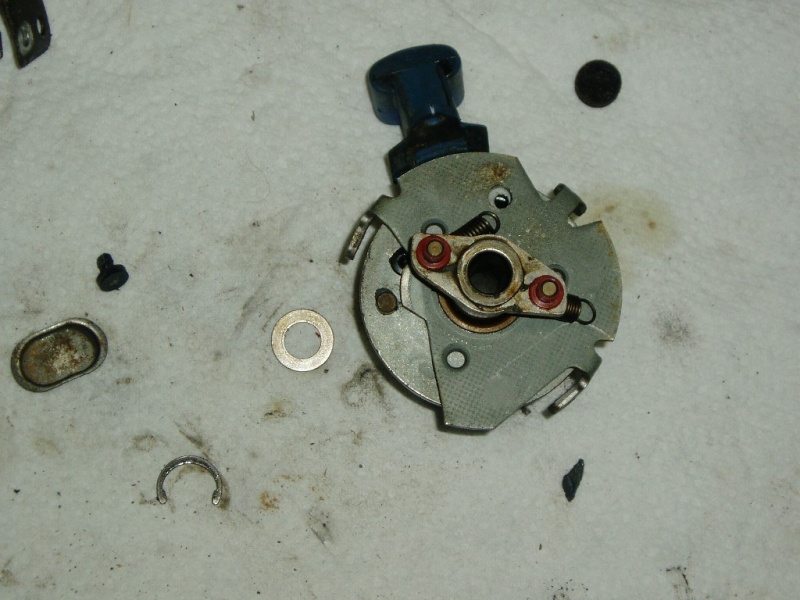

pas compliqué comme fonctionnement,on place le delco dessus (centrage automatique,on branche le fil des vis platinées ensuite on branche le courant 220volts
il y a un interupteur inverseur pour le sens de rotation,une pompe a vide munie d un manometre et un compte tour pour la vitesse de rotaion du delco
on lance l affaire ,l axe du delco tourne,il indique automatiquement le point d ouverture des vis platinées on centre le disque gradué sur zero(le delco tournant a maxi 100 tours/min
ensuite on fait tourné de plus en plus vite suivant les tours indiqué par soit un schemas ou les instructions du constructeur et on compare les valeurs,meme chose avec la depression
si tout est bon ,pas touché sinon faut corriger soit en durcisant les ressorts des masselottes ou en pliant les butées d arrets des masselottes
les captules a depression ne pouvant etre modifiées soit on essaie avec d autres pour obtenir d autres valeurs d avance a l allumage

Oui, les deux ressorts sont différents, regardes.

monté super solide et a mon avis pas trop compliquer a reparer(l interieur de mon 1er syncrographe)
j avais oublier ,on verifie aussi la symetrie des cames,le voilage ,l usure du delco

Ca existe des capsules à dépression réglables. Elles sont spécifiques, toutes ne sont pas comme ça. C'est réglable en enlevant la durite de dépression, et en y mettant une petite clé 6 pans, il y a une vis dans le fond pour jouer sur la butée de la membrane.

Merci Wim,j ai pu controler mes distributeurs d allumages et modifier un(j ai resolu mon souccis :;)) )
