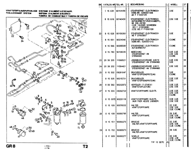

Je comprend bien ce que vous dites et je suis d'accord avec vous, mais il faut pas oublier qu'il y a deux éléments qui règlent la pression.
1) le limiteur / stabilisateur de la pression, direct derrière la pompe (nr. 53) qui assure une pression constante dans le circuit.
2) un clapet de décharge (nr. 25) qui est relayé au collecteur d'admission et corrige la pression d'essence sur les injecteurs selon les besoins momentanées.
Wim ton schéma est pour une injection CIH....
Je ne pense pas qu'il y ais un regulateur juste après la pompe sur les 20XE :non:
