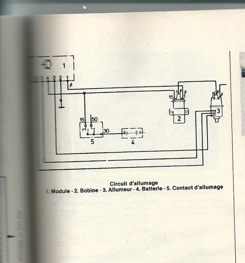

kema22 a écrit : lun. 23 avr., 2012 18:05Salut a tous ,une petite question :
Une movaise masse sur l'alimentation de la bobine pourait influancé l'etincelle?
D'ou vien cette masse et comment la controler ,il faut ouvrir le faisceaux?
Merci
Là tu parles d'une mauvaise masse à l'alimentation (de la bobine) expliques nous comment on peut avoir une mauvaise masse à l'alimentation.
On ne peut pas avoir une masse à l'alimentation de n'importe quel objet électrique.
Probablement tu veux dire: un mauvais contact ?
La bobine est alimentée par borne 15, là tu as un fil noir, ce fil doit avoir au moins 12 volt, à vérifier avec un multimètre entre le fil débranché et le bloc moteur (masse), s'il y a aussi un fil avec une isolation transparente la tension à ce fil est env. 8.0 volt et la tension au fil noir est 0 !

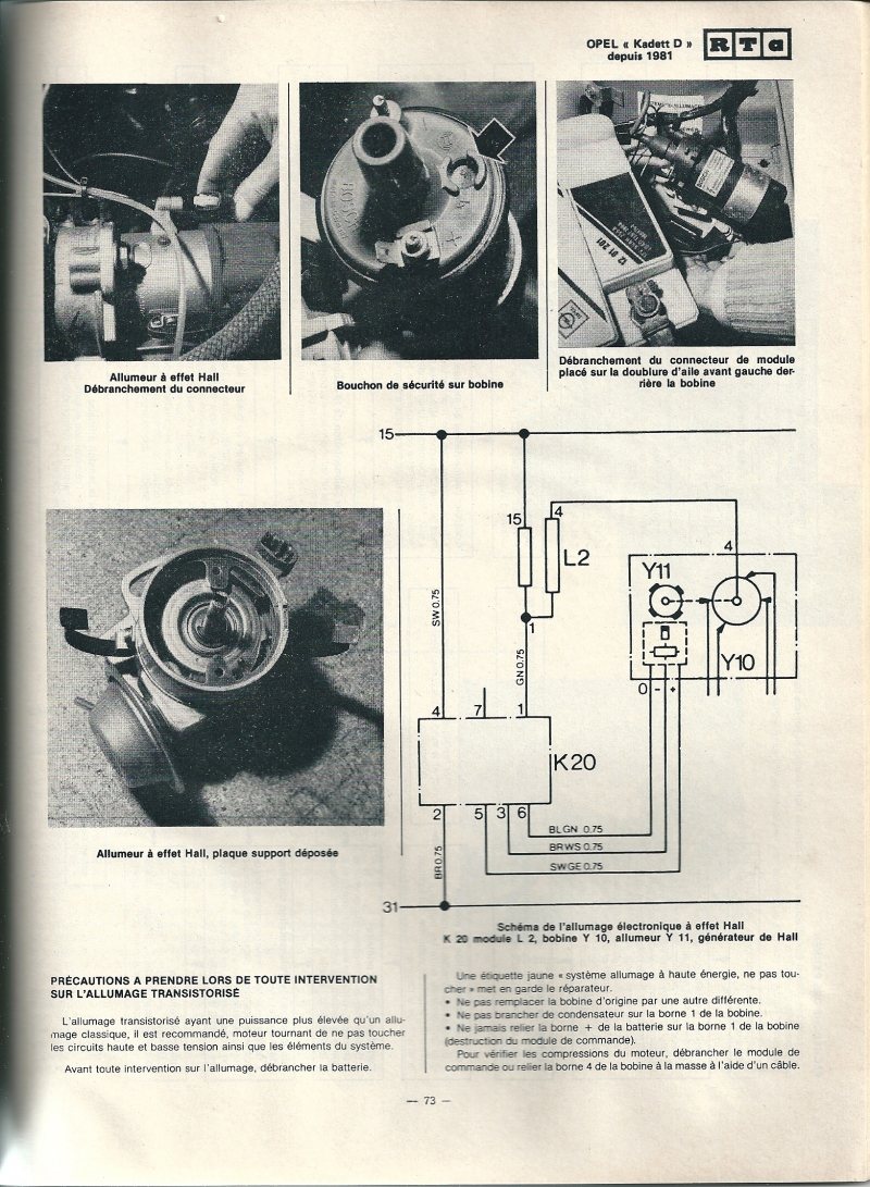

Tiens, je sais pas si tu as la RTA , j'espere t'aider, si vraiment avec cela tu n'y arrives pas. je comprends plus .... :hm:
Franchement il y a pas plus simple pour de l'allumage ....
