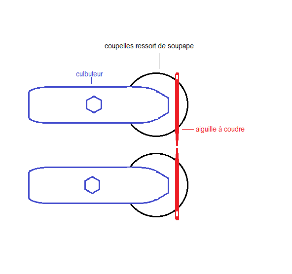

Les arbres à cames des Opel sont symétriques, ça veut dire ; le haut de la came d’échappement est aussi éloigné du P.M.H. que le haut de la came d’admission, en plus la hauteur des cames échappement et admission est identique.
Commences avec le démontage des bougies et le cache culbuteur.
Tournes le vilebrequin uniquement à droit jusque les cylindres 1 et 4 sont en PMH (pas le moment d'allumage) et cyl. 4 en position « allumage », les deux soupapes du cylindre nr. 1 sont maintenant légèrement ouvertes.
Nettoies / dégraisses les coupelles de ressort du cyl. nr. 1 et colles avec du ‘superglue’ sur chaque coupelle un aiguille à coudre comme indiqué sur ce plan.
Si l’arbre à cames est vraiment en position P.M.H. les pointes des deux aiguilles doivent se trouver face à face.

Merci je vois ça se week-end avec une autre culasse à l'établi.
