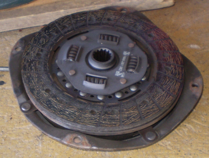

Sur la RTA Ascona/Manta, il est précisé:
- positionner le disque, déport du moyeu côté volant-moteur (1.6 et 1.9)
Sur celle de la Rekord E 2.0:
- Mettre en place simultanément le disque et le mécanisme d'embrayage en orientant la partie la plus longue du moyeu vers le volant-moteur.
Yapuka!
Yapuka!

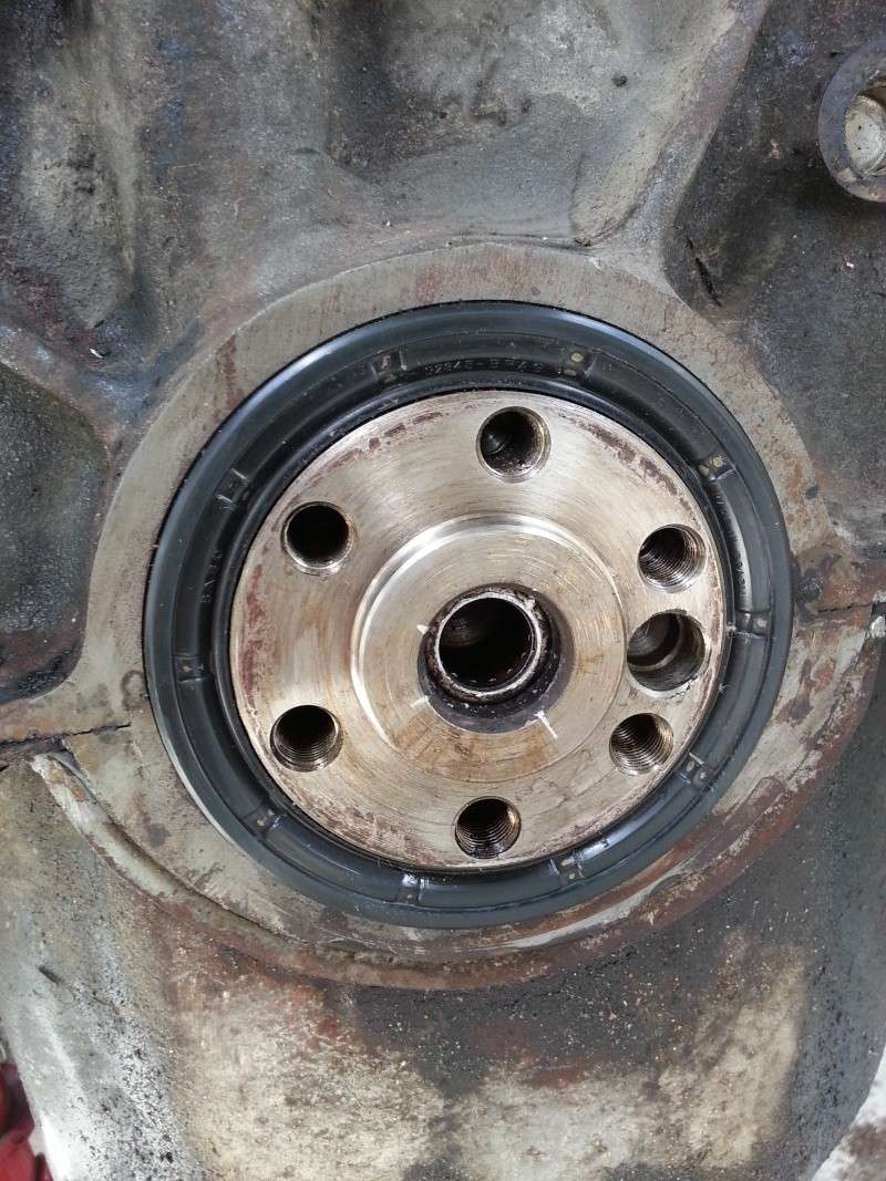

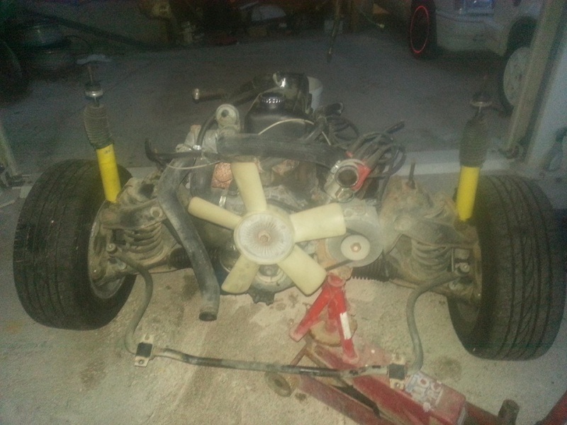

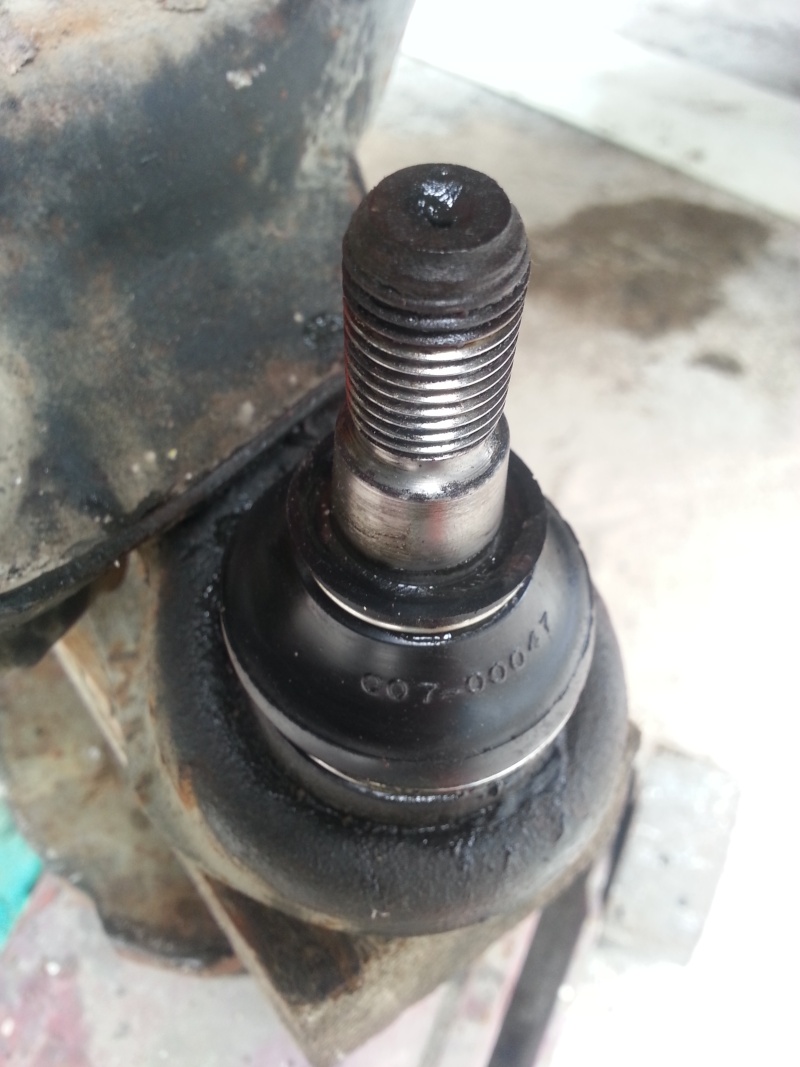

ce week-end j'ai bossé sur la Manta, l'ensemble moteur/boîte et train avant sont de nouveau dedans
Le joint spi neuf en place

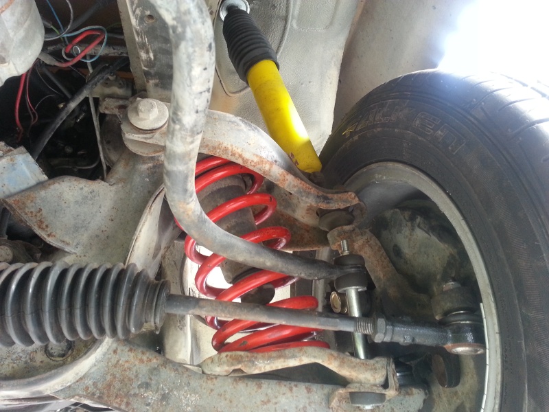

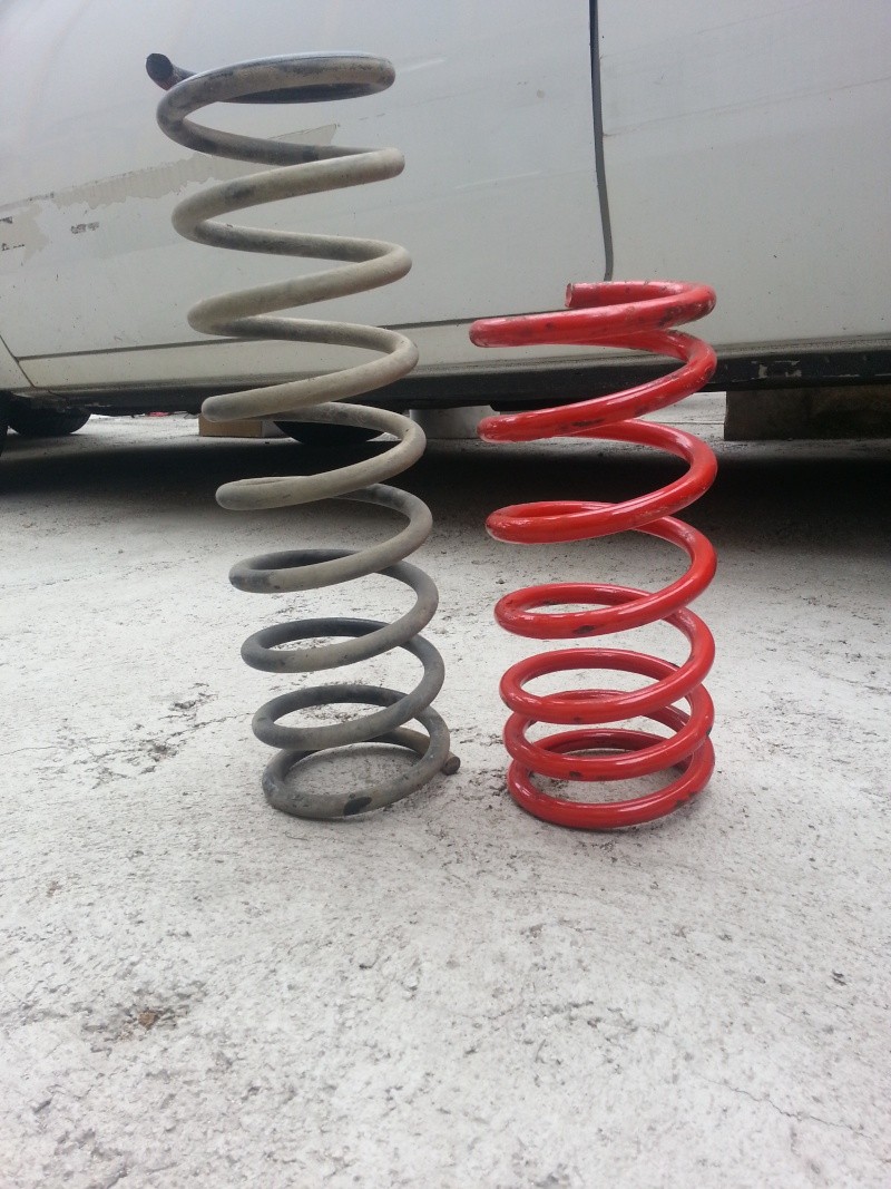

Ça faisait longtemps que j'avais des ressorts courts dans mon stock et hier, je me suis dit, pourquoi pas?

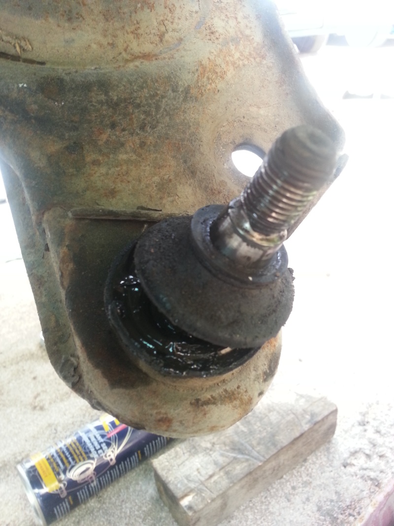

Les rotules de suspension inférieures n'avaient pas de jeu mais les soufflets étaient HS...
Un peu de graisse et 2 soufflets neufs plus tard, c'est déjà beaucoup mieux
Comparaison des ressorts d'origine par rapport aux nouveaux:
Avant
Arrière
Avant c'était ça, comme le disaient certains, une Manta 4x4
Oui mais ça, c'était avant...
Encore quelques bricoles à remonter et VROUMMMMMMMM
Avant
Arrière

Beau boulot Laurent, alors tu la retrouver le sens du disque?
Tu trouve ça partout les soufflets de rotule?
Oui, j'ai retrouvé le sens du disque car Stef venait de démonter son embrayage récemment et il avait tout laissé dans le bon sens lui ...
Pour les soufflets des rotules, à vrai dire, j'ai pas mal de rotules neuves (pas pour nos Opel) dont je ponctionne les soufflets

Pour eux qui se posent la question comment monter le disue d'embrayage ici une photo.
Ce qui est en haut sur la photo va coté volant moteur.
