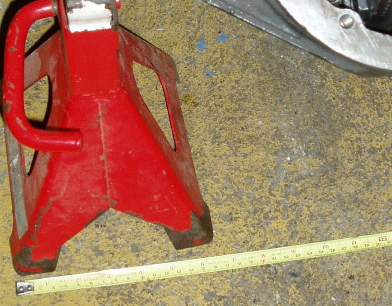

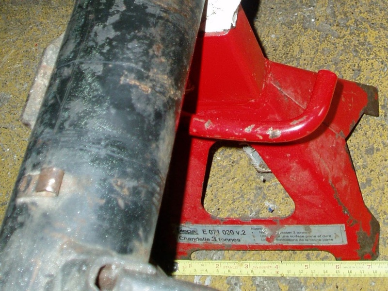

Regardes, "mes problèmes" avec ces chandelles de 3 tonnes.
Les pieds fond juste 16 x 18 cms, on peut les utiliser que sur une dalle dure, plane et lisse.
Assez bien pour poser un pont dessus, mais sur une surface goudronnée et une voiture dessus ça fait un peu peur.
wim bos a écrit : ↑ven. 25 juil., 2014 16:41

Wim, il faut comparer ce qui est comparable.
Une, je bosse sur du béton.
Deux, regarde bien les pieds de MES chandelles et ceux des tiennes.
Si elles se ressemblent, les pieds sont différents.
Que ce soit la 3t ou la 6t.

J'avais pas fait gaffe que celle de wim n'avaient pas de face d'appui.
Dans ce cas, soude les sur une tole epaisse...
