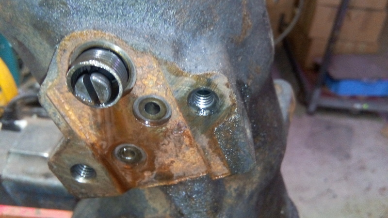

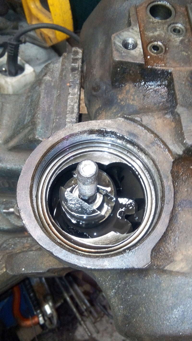

Quelques images techniques.

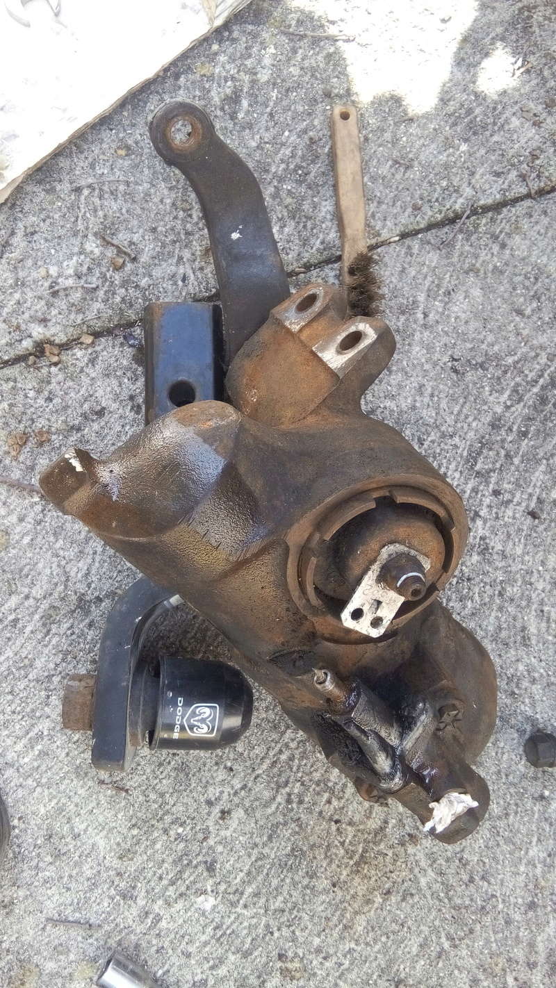

Le boitier est sur l'établi et il pèse un âne mort !!!
Je vais le passer à la presse pour extraire le bras de levier.
J'avais acheté la pochette de réfection il y un an au moins.
Yaka.
J'espère que la pochette est la bonne.

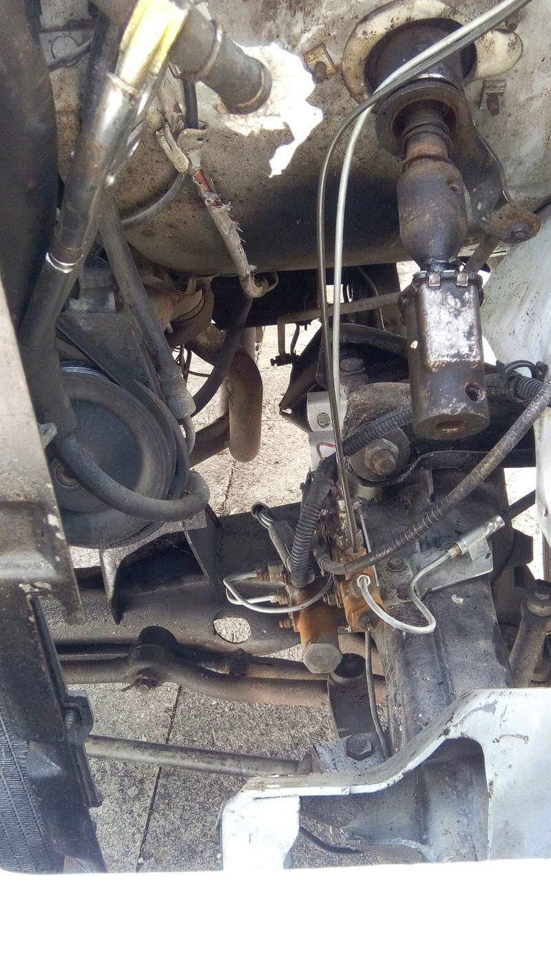

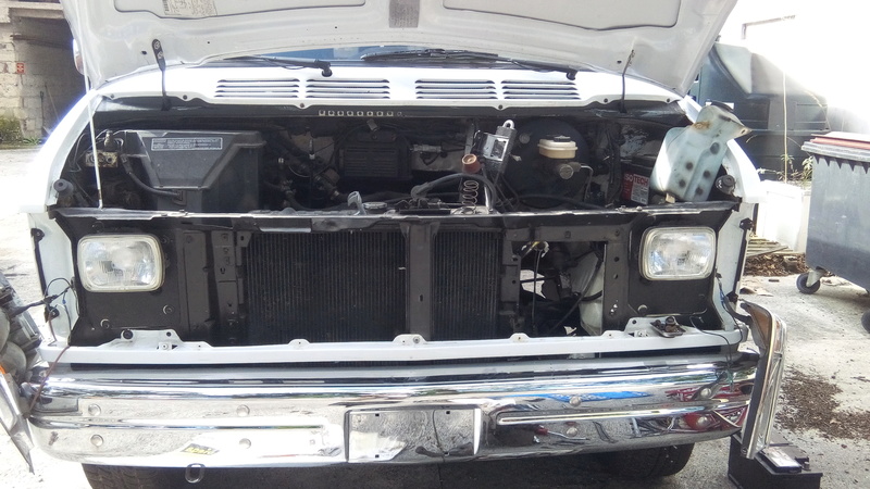

Obligé de démonter une partie de la façade pour sortir le boitier de direction.
Il m'a fallu démonter une partie de la façade avant pour sortir le boitier.

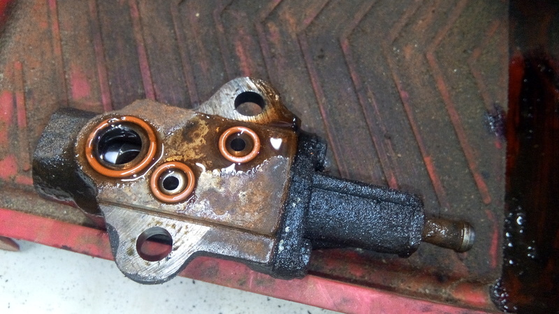

Messages : 3326
Boitier de direction assistée.
Il m'aura fait chier, celui là !!!
3 fois il est tombé la faute à un étau pas assez fort, pas assez grand.
Pas de bobo heureusement.
Images.

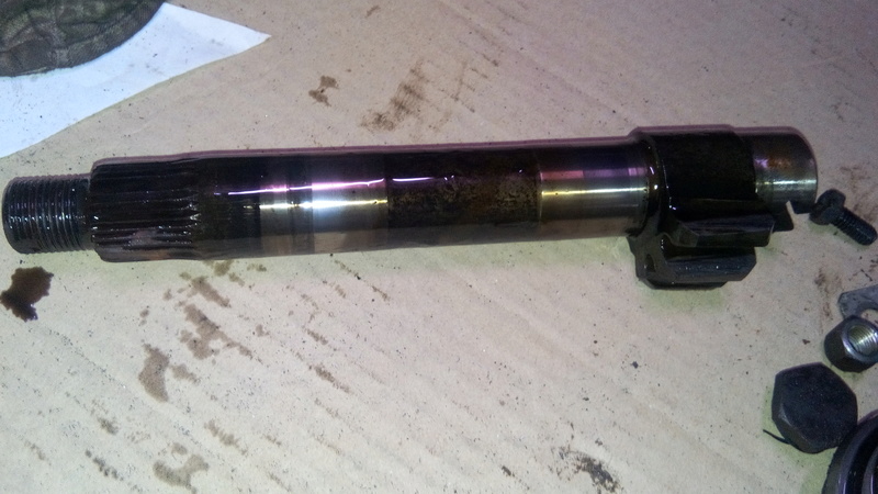

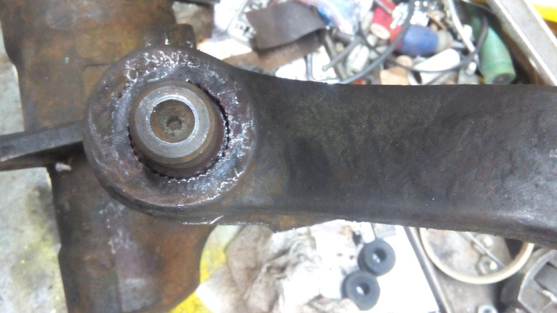

L'écrou, aucun problème pour le desserrer.
Par contre, pour extraire le bras de levier, bonjour.
J'ai dû bidouiller la platine support de ma presse de 15t parce que le boiteir est trop large pour passer entre les plaques.
Bref, du bol, je l'ai eu assez facilement.
J'avais peur d'abimer le filetage ou le bout de l'axe.

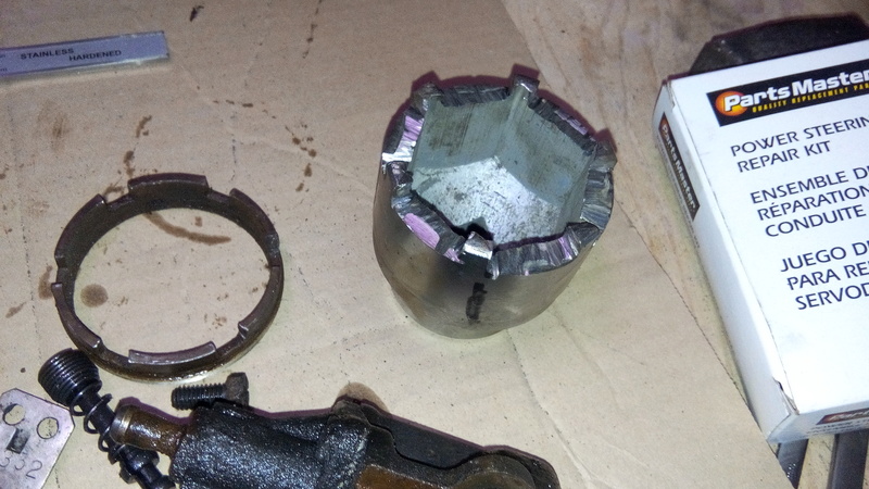

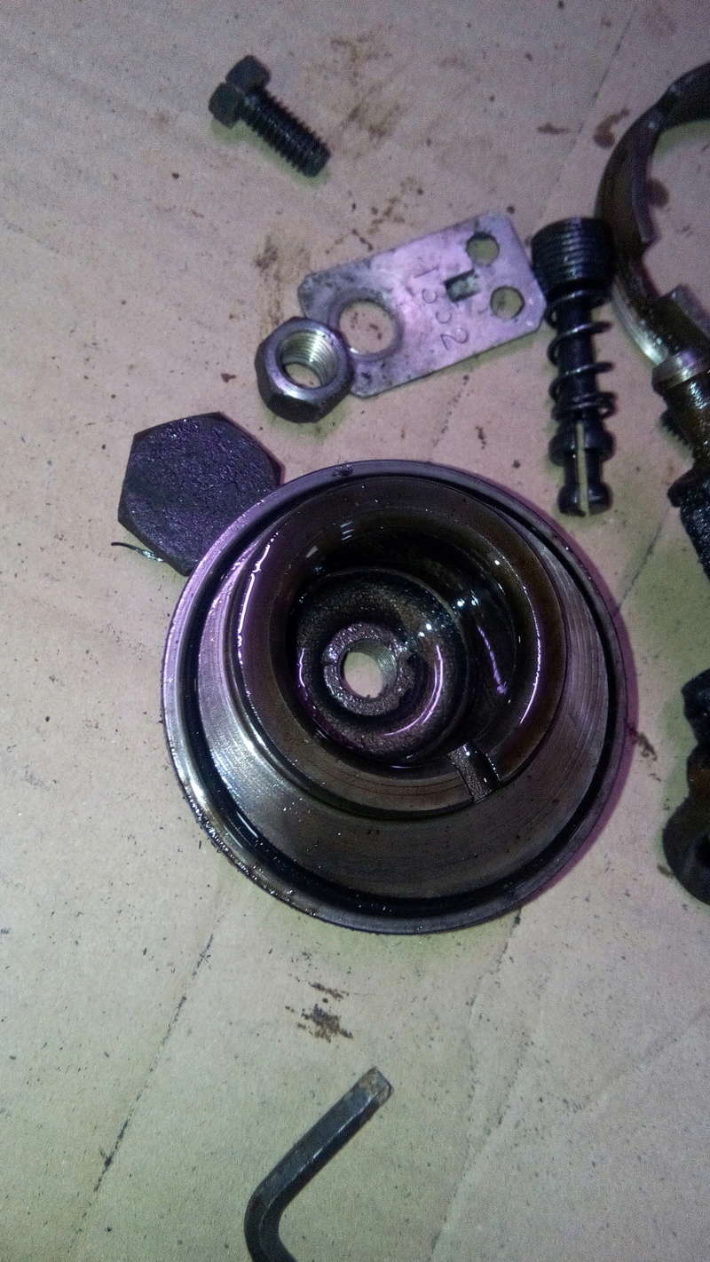

J'ai pris un max de photos pour le remontage et montrer comment c'est fait.
Pas (encore) de clés BTR normes US.
J'ai donc dû meuler un peu une allen de 5

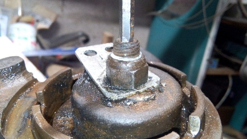

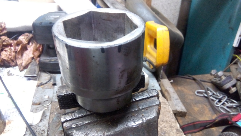

Et il y a le problème des très gros écrous crenelés.
Problème ?
Solution
On prend une très grosse douille, la tronçonneuse et on coupe.
Ce qui donne ça, la clé pour défaire l'écrou crénelé.

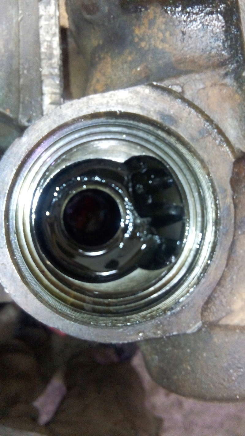

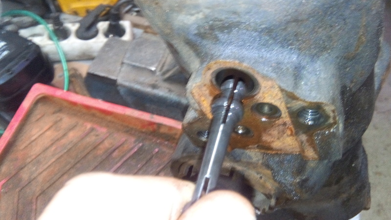

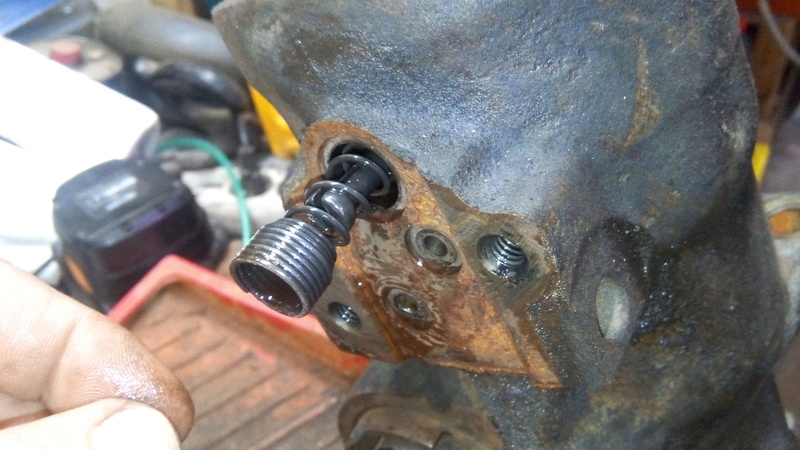

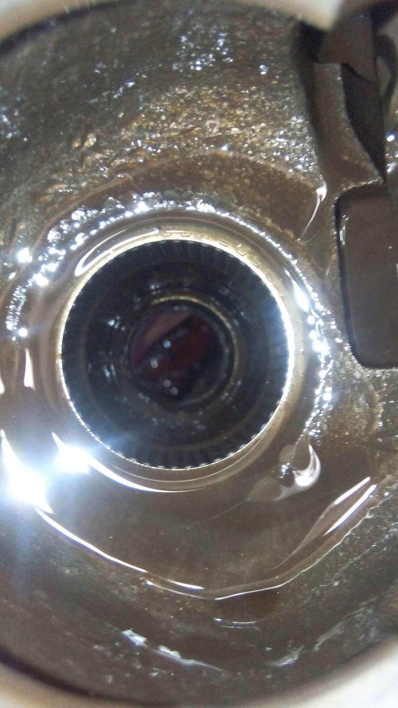

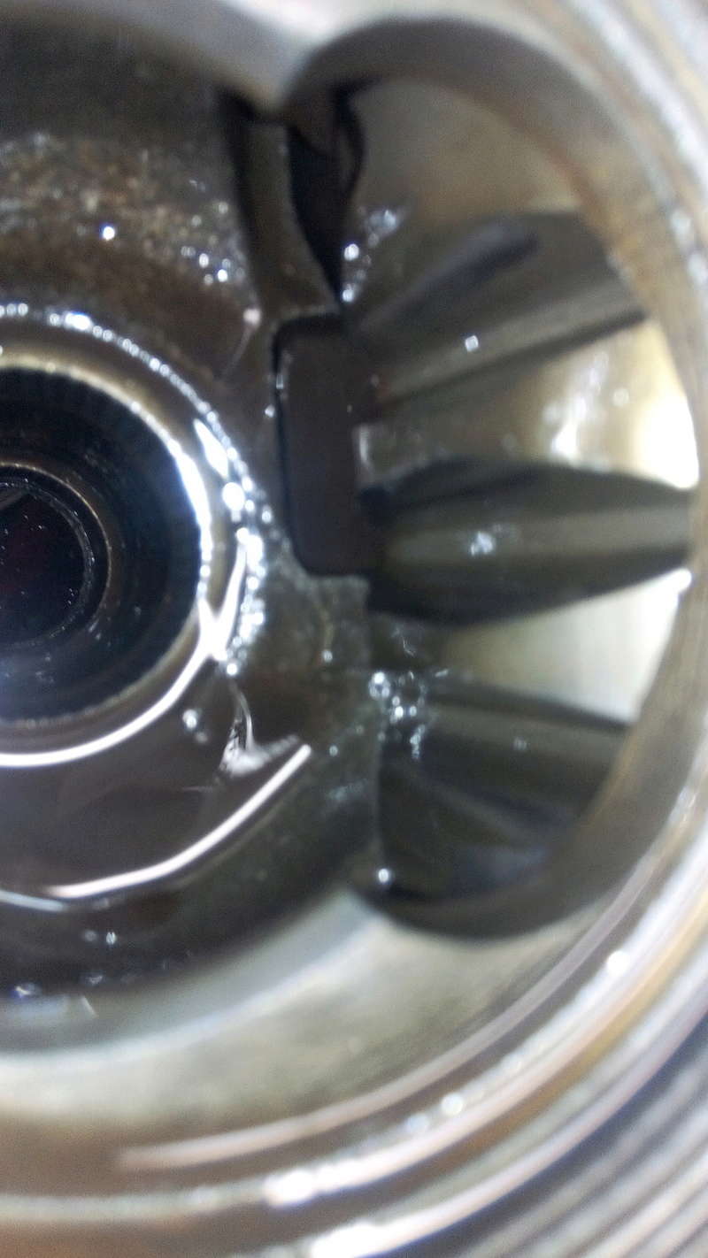

Je ne vais pas démonter tout le boitier.

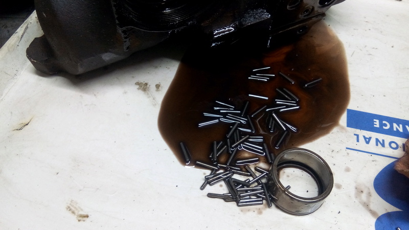

J'ai un jeu au niveau de l'axe du bras de levier.
En changeant les deux roulements à aiguilles, je devrais retrouver un jeu correct
On voit une cage à aiguille en premier plan et la deuxième est au fond du trou.
Messages : 3326

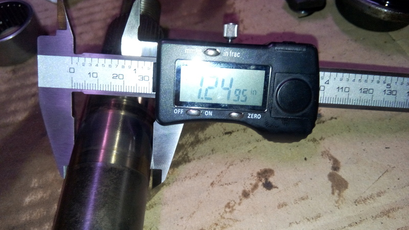

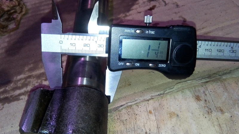

Les aiguilles sont tombées en vrac quand j'ai commencé à extraire le premier roulement !!!

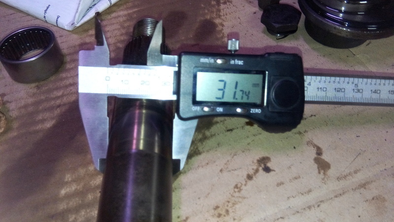

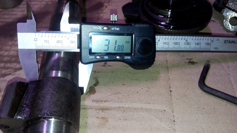

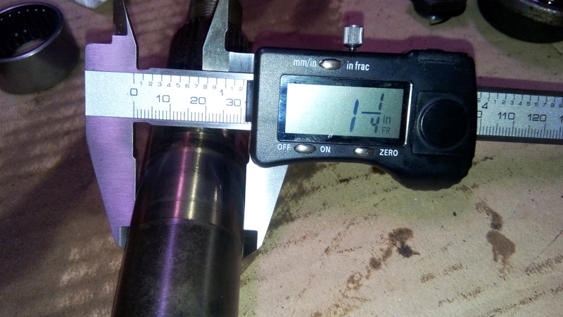

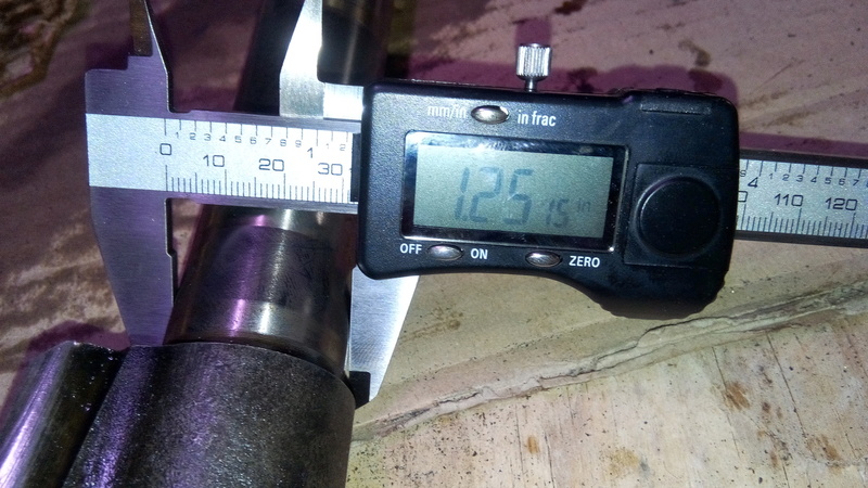

je dois regarder la tolérance maxi pour l'usure de l'axe.
J'ai mesuré au calibre numérique en m/m, en pouce et en fraction, à l'américaine.
Messages : 3326
Assez pour ce soir.
Je dois regarder dans ma bible B350 la côte de tolérance d'usure maxi pour l'axe de direction et les roulements.
