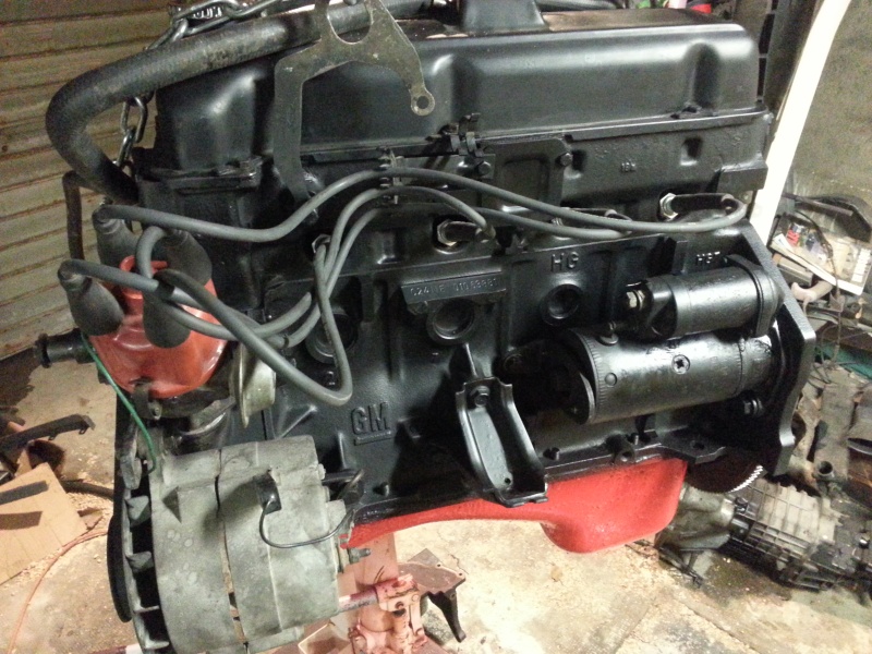

MANTAO a écrit : lun. 19 janv., 2015 13:18Je l'ai toujours sorti comme ça moi aussi!  :oui:
On faisait toujours une élingue derrière la poulie du vilebrequin et un autre élingue (plus longue) entre le carter et le volant moteur, comme dans le manuel d'atelier :jap:
Messages : 6458
je m'interroge aussi car on ne voit pas sur la photo : comment as tu attaché le moteur ???
merci
Bonsoir, :cou:
Christian: Oui, en France :oui:
Mantaluke: Du côté gauche, je me suis pris sur une fixation du collecteur et à droite, de l'alternateur :jap: .

Laurent j'espère pour toi que c'est le cas mais j'ai des doutes. :84:
Chez la Getrag 240 les 'pas' entre les vitesses sont plus petit que chez la GM4.
Avec le pont 4,30:1 les pas deviennent encore une fois 430/344ème plus court.
Et tu as un moteur 2.4 qui a plein de couple entre 2.500 et 6.000 tours/min.
Si tu avais un moteur 16S préparé qui a que du couple entre 4.000 et 5.000 tours/min c'était une autre histoire.
P.S. as tu le volant moteur bien fixé ? ;)

Moi j'ai un 3,89 avec une Getrag 240 et un "petit 2 litres" et je trouve déjà la 1ère vraiment trop courte ...
Jean-Louis
Ou sont les belles années ???
Wim, le volant moteur est bien fixé oui mais la lettre s'est faite attendre :jap: .
De toutes façons, avec un pont court, la 1ère ne sert qu'à laisser de la gomme au sol :muah: .
