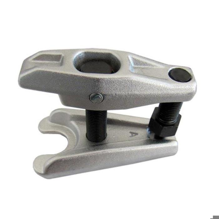

Eric M a écrit : ven. 24 avr., 2015 10:44Moi j'utilise ça dans les cas difficiles et ça va nickel  :bien:
:+1: j'ai utilisé le même (Facom) récemment sur une Vectra A
Messages : 5119
:84: peut être je n'avais pas la bonne, mais le vendeur m'a dis qu'il n'y avait que ce modèle.
Sinon, j'attaque l'autre côté, et c'est la même galère, et ensuite il faut une presse pour sortir l'ensemble et le remettre.
Donc direction l'atelier AD, dès que c'est démonté.

Si tu ne veux pas voir de défaut de parallélisme au CT, paye toi une géométrie. Mesurer les longueurs de filetages n'a rien de fiable.
Pour ce qui est de l'extraction des rotules il suffisait d'acheter le bon extracteur. La mécanique est de suite beaucoup plus compliquée lorsqu'on n'a pas le bon outil. Pour info, mettre du lubrifiant ne sert a rien sur un montage conique. Il faut taper (ou pousser fort sur la tige) de façon a faire vibrer le cône. Du coup il faut empêcher le reste de bouger sinon la vibration n'a pas d'effet sur le montage conique.

Je sais pour l'outil, mais celui acheté n'avait pas assez de "développé", et le vendeur n'avait pas d'autre modèle. puis à 87€ l'outil qui ne va pas, je ne me suis pas battu pour en avoir un à tous prix..
La lèvre de la jambe de force l'empêche de se rapprocher, l'appuie ripe sur le boulon de la rotule.
