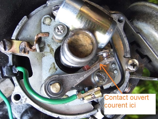

Si le contact est ouvert tu dois avoir du courant sur la partie mobile.
Si le contact est fermé tu ne dois plus avoir du courant là, le courant électrique prends le chemin de moindre résistance et va direct à la masse au lieu de traverser l'ampoule de ta lampe.
Si la lampe reste (un peu) allumée ça veut dire qu'il y a une résistance entre la partie mobile et la partie fixe, les fabricants des vis platinées mettent souvent une couche de protection sur les les contacts, on peut enlever ça avec un bout de papier ou bien frotter avec / sur un tissu.

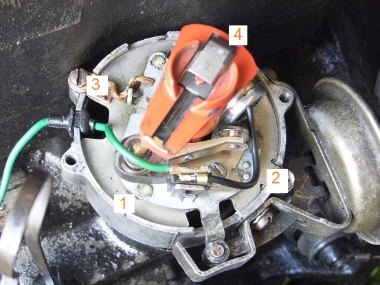

Si maintenant le doigt du distributeur est en position cylindre 1 les autres câbles bougie sont comme j'ai indiqué sur la photo.
Tu es sure que le moteur même est maintenant aussi en position "cylindre nr. 1 allumage" ça veut dire les culbuteurs du cylindre nr. 4 basculent et celles du cylindre nr. 1 restent immobile ?
Maintenant pour le réglage du moment d'allumage tu tournes d'abord le distributeur 45° à droite, après tu le tournes à gauche jusque la lampe s'allume.

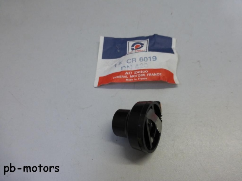

En regardant la photo j'ai vu que ton doigt du distributeur n'est pas d'origine AC Delco, il me semble de voir un avec un limiteur de régime, attention ce doigt peut te donner des soucis.
Le doigt d'allumage AC Delco est beaucoup moins compliqué et se présente comme ça.
Je crois en avoir aperçu chez feu vert des comme ça, je vais aller y jeter un œil. C'est un de marque Béru.
