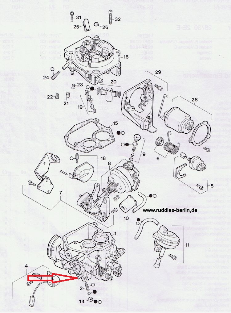

Sur la photo, comme ça part (si je vois bien) de la capsule d'avance de l'allumage, ça doit allez au carbu.
C'est la dépression (aspiration) de l'air dans le carbu qui modifie l'avance de l'allumage.
(si je me trompe, merci de rectifier) :jap:

Je ne me connais pas trop dans ces Opel modernes, d'après Opel info tu as un carburateur Pierburg Ecotronic 2 E E.
Je pense que ton flexible blanc va là ou j'ai mis la flèche rouge.

Comme l'a expliqué Wim Bos, ta durite devrait être sur cette partie du carbu.
Sur la photo jointe, la durite est marron et c'est une injection, mais l'esprit est le même.
Si tout est à ça place, tu ne devrais plus avoir de souci.
