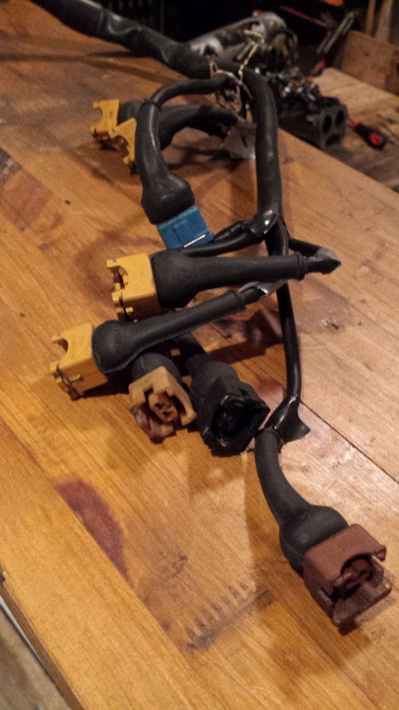

J'ai le faisceau d'injection du 20E LE-Jetronic. J'ai ajouté, dans ma commande à Edelschmiede, une sonde d'eau pour le boitier thermostat.
Si tu as le faisceau vraiment complet il te ne reste plus grand chose à ajouter.
Peux tu mettre une photo de ce faisceau ? (surtout les raccords)

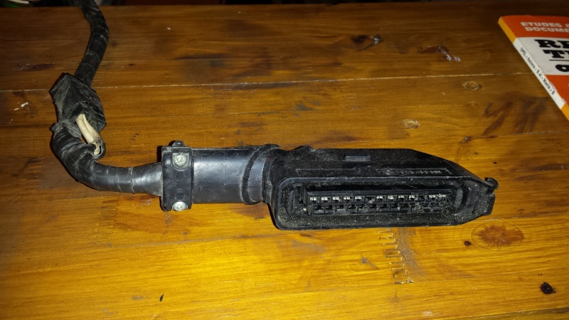

Ce que je n'ai pas vu sur tes photos est la grande multiprise qui va sur le calculateur.
Voici les connecteurs du faisceau d'injection.

La grande multiprise qui va sur le calculateur, est ce qu'il correspond bien au calculateur 2.0E ? (Bosch 0 280 000 301)

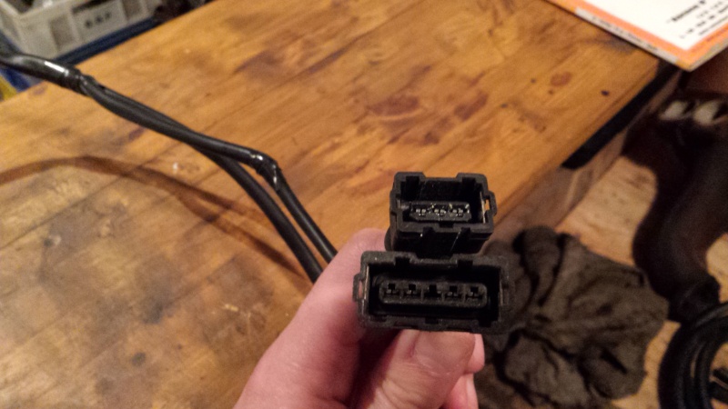

Les 2 connecteurs noir sur la deuxième photo sont pour le système de ralenti du 2.2E donc il me semble que ton faisceau est pour un 2.2 et pas pour un 2.0, le 2.0 n'a pas ça.
Le connecteur noir de la 3ème photo me semble pour le conteur du papillon, (à toi de le vérifier).

Mon calculateur a la référence Bosch 0 280 000 306.
SI Pascal L'acrobate passe ici, il confirmera certainement qu'il s'agit bien d'une LE-Jetronic de 20E.
La grande prise du faisceau était branché dessus quand je l'ai eu.
Concernant les connecteurs de la seconde photo, le court était sur le capteur de papillon, et le grand doit aller au débimètre.
Le connecteur noir de la dernière photo va sur le tiroir d'air.
Sur la même photo, le beige et le marron n'étaient pas branchés.
Le gros connecteur, avec les 4 broches espacées, que l'on voit sur la photo du relais doit lui aussi, aller à un relais. De quoi, je ne sais pas encore...

rekord E 20E le jetronic dernier photo les fiche jaune beige =injecteur fiche bleu t°eau la marron acuateur de ralentie noir bypas d'air la fiche quatre cosse gros fil rouge + sur démarreur fil noir/rouge démarreur (après contact) fil marron =masse fil vert allumeur (compte tour) fil bleu =pompe a essence
