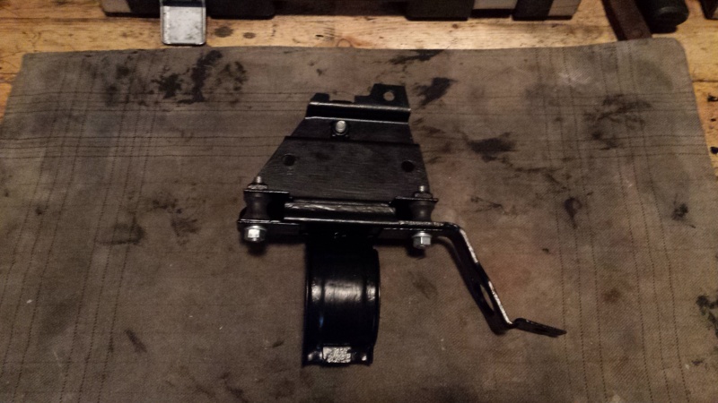

Oui c'est soudé à la traverse :oui: regarde par rapport à mes photos,ça donne à peu près ça:
Je l'aurais mise plutôt dans l'autre sens, et en haut, non? D'après tes photos ça se met du côté du passager, non?
Bon c'est chiant parce que tout est peint et j'ai rendu le poste à souder. Et puis apparemment le support que j'ai n'est pas le même que le tien. Va falloir trouver une autre solution.

C'est pas plus de savoir s'il est placé au centimètre près qui m'inquiète, mais plus de savoir comment je vais le fixer. En évitant de devoir à mettre tout ça dans le coffre.
J'avais pas du tout pensé à le riveter. Je vais vérifier ça.

Bon je déterre.
Je pars sur un emplacement dans le coffre, sur le renfort droit, comme Mantao l'a fait.
Je vais également faire le circuit aller retour avec du cuivre sous la caisse.
J'ai ce support de pompe, mais il est différent du modèle spécifique à la Manta B, et il n'a que l'emplacement pour pompe et amortisseur de pulsation.
