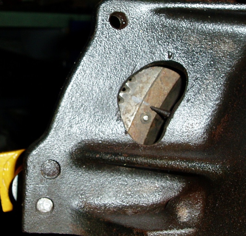

Non, tout les moteurs CIH ont ça.
C'est seulement "un peu caché" :grr:

Oui, autant pour moi, c'est même bien caché mais elle y est !
Le problème c'est que je n'arrive pas tout seul à faire tourner le moteur et regarder en même temps la bille apparaitre. Je vais voir ça, il va me falloir inviter un pote à l"apéro !!!

Mais je crois que WIMBOS a raison, je dois avoir monté l'allumeur décalé à 180°. Je suis plus habitué aux moteurs Renault et ils ont un système de détrompeur, si on arrive à emmancher l'allumeur on est forcément bon, si on décale de 180° on arrive pas à l'enfoncer. quand j'ai réussi à monter l'allumeur, je ne suis pas allé plus loin, j'étais sûr d'être bon. ce qui expliquerait que l'encoche sur la poulie ne correspond pas et bien sur ma nouvelle marque n'est pas bonne non plus... je vérifie tout ça demain...
jeanmimi33
Messages : 716
Localisation : bordeaux
Message par jeanmimi33 »
C'est bien ça, le repère sur la poulie est bidon, mais avec la bille sur le volant enfin trouvée et l'allumeur tourné de 180° elle a toussé ! Par contre ça ne dure que 5 secondes... Est ce que seul l'injecteur de départ à froid fonctionne ou bien une autre sonde est naze ?...
