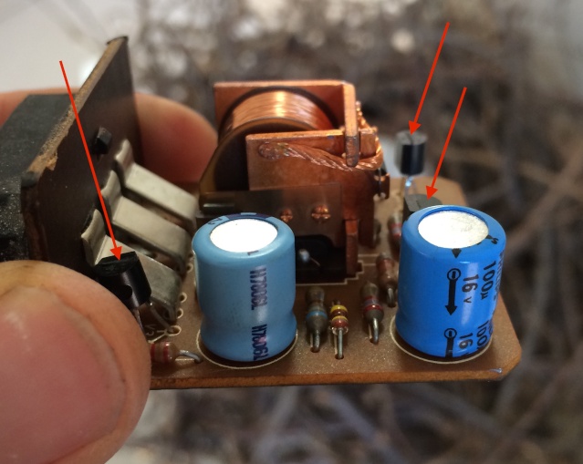

Une petite réparation à 2€ pour ceux dont le relais temporisateur pose problème.
La ref de mon relais est : 5WK1 638 de marque Siemens
Avec le temps les condensateurs rendent l'âme. Sur les 2, un était mort.
(Voici le lien pour la méthode de test des condensateur : https://www.youtube.com/watch?v=39UO9KthNPg )
J'ai la chance d'avoir un petit vendeur de composants électronique près de chez moi : du coup j'ai changé les 2 condos (en bleu sur l'image du haut) ainsi que les 3 transistors (flèches rouge sur l'image) .
Bien respecter la polarité et c'est reparti pour 20ans !
à noter que pour les condos, la valeur en Farad est la plus importante, il faut juste pas prendre un voltage inférieure aux condos d'origine (pour exemple, j'avais un de 6,3v et un autre de 16v et je suis passé à 63v pour les deux).
Et pour ceux qui auraient encore un problème avec le fonctionnement des essuie glace, ne pas hésiter a démonter le commodo pour y nettoyer les contacts (attention à la petite bille qui saute au démontage). Ça a résolu tout mes problèmes.

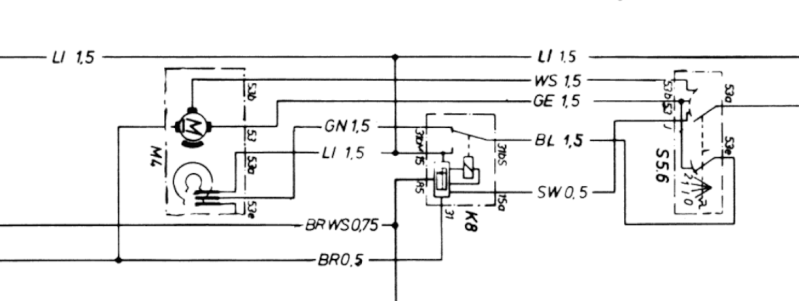

ici un zoom du montage sur Oméga du lien proposé par Jay
