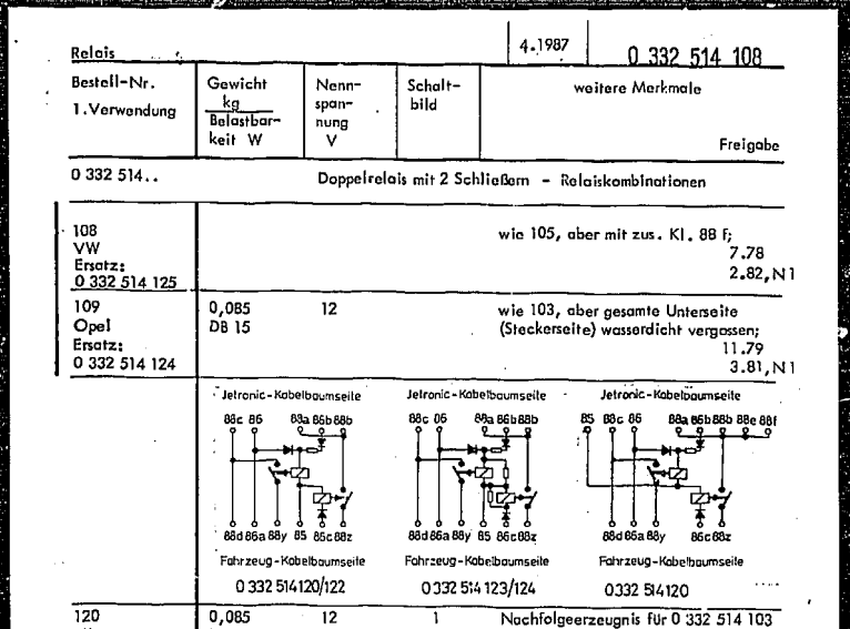

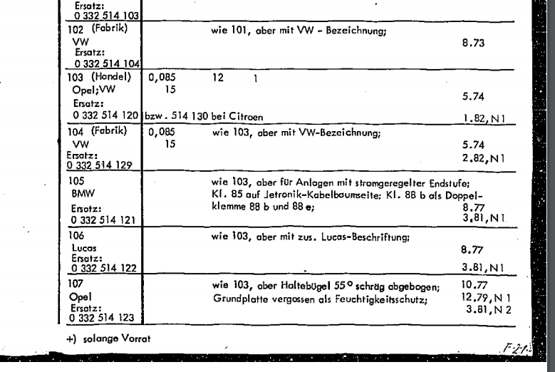

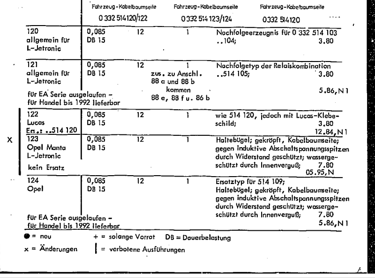

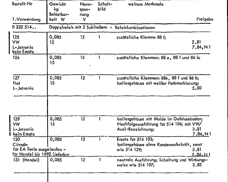

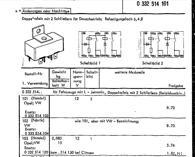

Voici quelques pages de Bosch Classic concernant les "double relais" on voit que 0 332 514 107 n'est plus en production depuis .....................
En bas de cette page on peut lire: 107 Opel Ersatz 0 332 514 123 (c'est son remplacement) après on voit: wie 103 (comme 103) mais avec des différences au niveau de montage.
Si on regarde chez relais .... 103 on voit que ce relais était utilisé par Opel et VW et était remplacé par relais .... 120
En bref, tu peux aller voir Volkswagen pour demander s'ils ont encore cette pièce, la référence Bosch peut être: 0 332 514 123 ou 0 332 514 103 ou 0 332 514 120.
