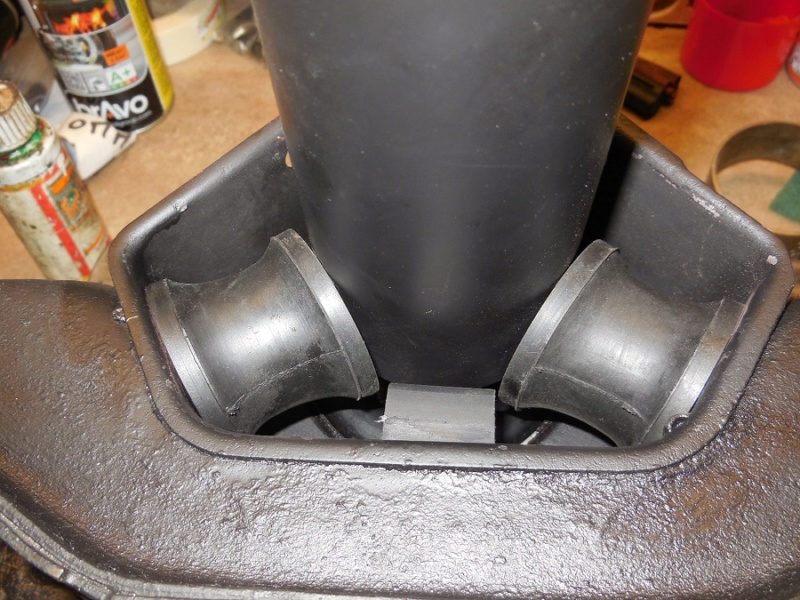

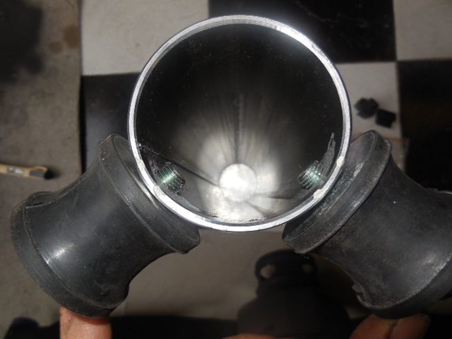

Tout est bien aligné et tous les silent blocs ( modèles origine) sont en très bon état :oui:
Je vais rajouter un autre silent bloc plus gros sur le haut pour voir si il y a du mieux.
Merci pour vos idées :bien:

mantaluke a écrit : lun. 24 sept., 2018 21:31:ref:  :?:
La manta est monté avec un moteur de calibra turbo et je m’en sers pour faire du circuit donc elle charge un peu :oui:

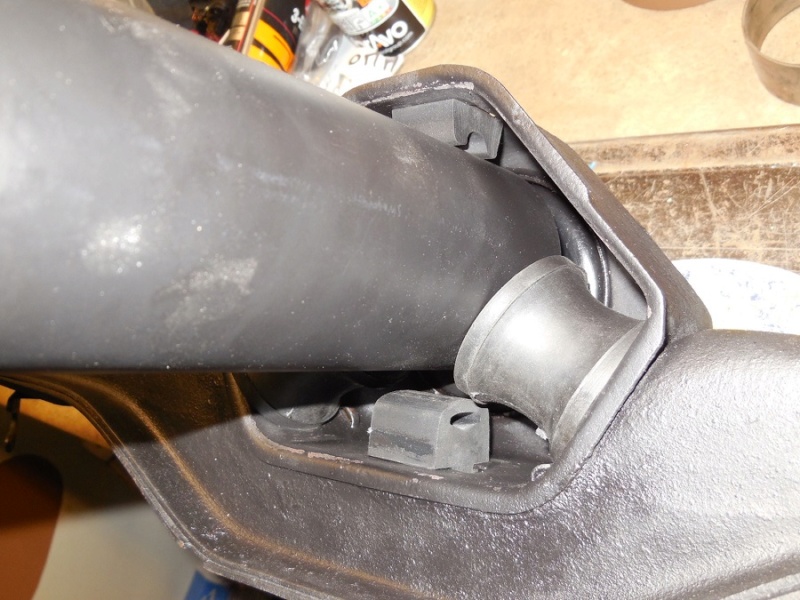

Mycroft a écrit : lun. 24 sept., 2018 23:29Il te faut un petit silentbloc au dessus pour limiter le débatement
Il est en place :oui:
Dernière modification par ludo-manta le mar. 25 sept., 2018 21:51, modifié 1 fois.
Suite à l'explication, je verrai bien mettre des silent bloc plus résistant en PU dans les tirants et barre Panhard. Ca devrait soulager les efforts subits par la traverse de pont.

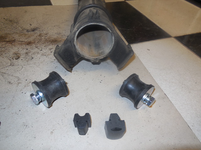

J'ai acheté les miens sur SplendisParts et je les ai monté sur une prolonge en acier :oui:

- Du caoutchouc standard c'est du 70 shore A. 55 shore A c'est mou.
- La colle a pare brise c'est bien pour remplir un SB creux, là la mise en oeuvre serait "sale".
- Les SB polyurethane c'est loin d'etre aussi rigide que ce qu'on croit, ca fonctionne a peu pres bien en compression mais ne tolere pas du tout le cisaillement, donc il ne ferait pas long feu dans ton cas je pense.
