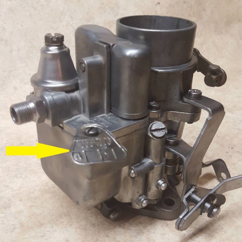

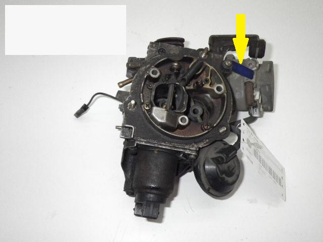

Normalement un carburateur a toujours une petite tôle fixée avec une vis du couvercle de sa cuvette etc.
Cette tôle porte les données du carburateur, mais souvent ces petits trucs sont disparu. :grr:
Voici, quelques exemples:

C'est bien le soucis, elle y est rarement cette petite plaque, c'est pour ça que je me demandais si à tout hasard il n'y aurait pas sur le "corps" du carburateur un numéro en relief ou gravé un peu comme sur nos moteur.

Salut. J ai fais la modif ya peu, Logiquement c'est gravé sur le pied de carbu.
