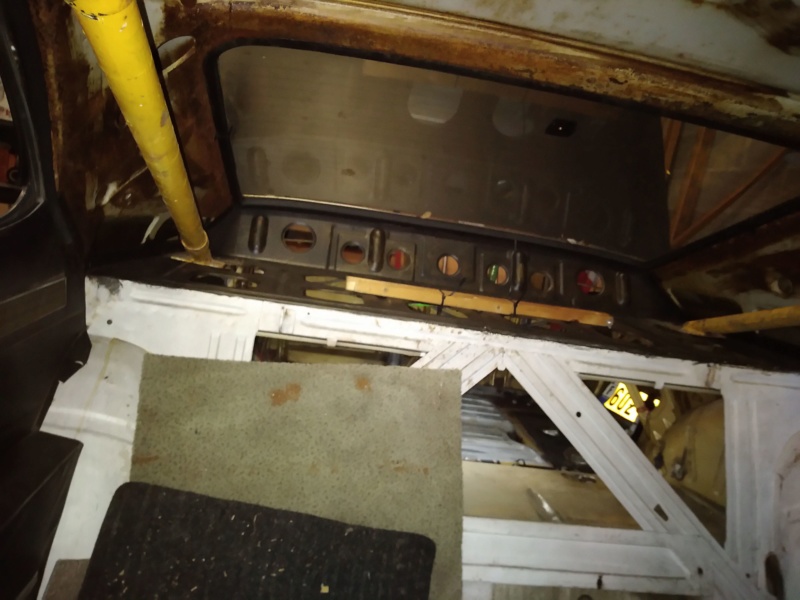

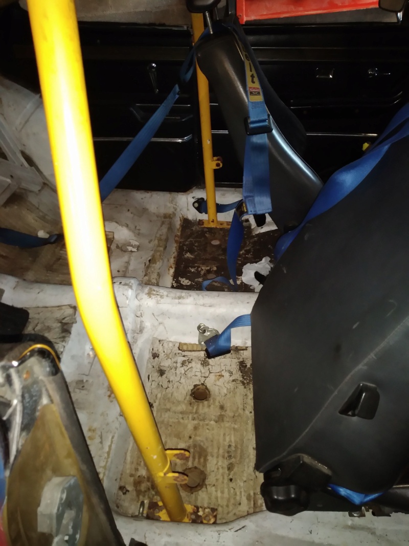

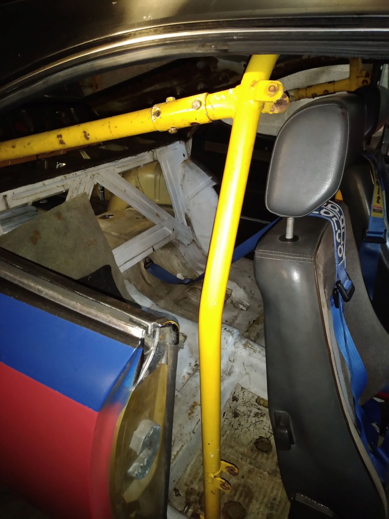

J'ai posé à blanc, l'arceau d'occasion que j'ai acheté à David Hugla.
LE premier effet est que cela demande une confection de pied adapté pour l'arceau central.
Pour les deux tirants arrière, je vais devoir les boulonner sur une grande plaque acier car ils tombent à moitié des les trous de la plage arrière.
Sinon au niveau encombrement, cela passe assez bien.

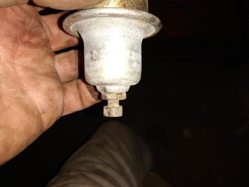

comoav8 a écrit : ↑mar. 12 févr., 2019 21:46j'ai pris une photo de l'amortisseur (doncÂ) avant que je le trifouille.
Je vais le remettre à son réglage initial.
Y a-t-il un risque de ne pas monter cet amortisseur ?
L'amortisseur sert à absorber les secousses de pression dans le système d'injection qui sont dangereux pour la vie des injecteurs.
Autrement dit: le moteur tournera bien sans cet amortisseur mais la durée de vie des injecteurs ??
Jusque présent je n'ai pas trouvé des données pour un réglage de cette pièce.
