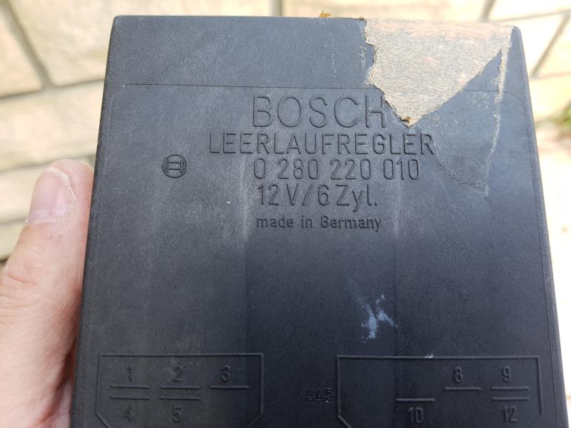

Toucan74 a écrit : ↑mar. 08 oct., 2019 11:52Pit être c'est le boitier noir de ralenti qui fou le bordel... comment qu'on fait pour le contrôler?
Il y a bien un numéro de référence Bosch sur ce boîtier, c'est lequel ?
