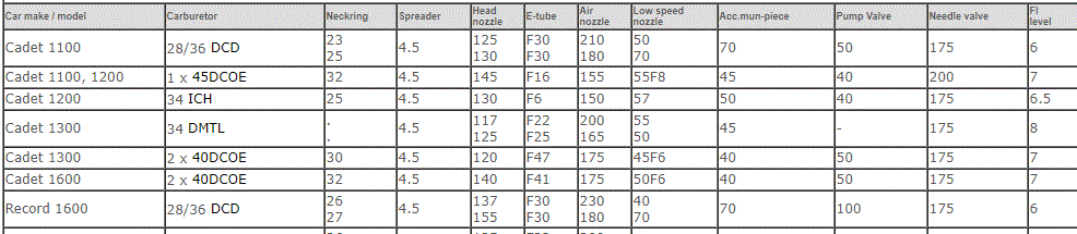

sur ma manta b 1200s ca vaut le coup de monter un weber 40 ?
Monter un Weber DCOE sur un moteur 1200S d'une Manta B, pourquoi pas ?
Un peu plus des chevaux pour ce moteur de 60CV à l'origine ne fera pas du mal à la voiture.
Mais attention, il faut le faire dans les règles de l'art, les gicleurs etc doivent être adaptés au moteur, autrement dit on ne peut pas prendre juste un DCOE qui traînait quelque part.

c'est pour ca je me demandé si el nino avait fini et les problèmes rencontré
pour les gicleurs comment faire ? il y a des tableaux au autre pour configurer ou c'est juste des tests et du coup il nous reste 5/6 gicleur de trop ?
j'ai pas trouvé sur le forum un 1200s en double corps
Peut être ça aide.
Messages : 6340
ahhh oui que ça aide :clap: :bien: je mets en réserve, car il y a aussi une 1200S qui attend chez moi :oui:mais c'est une Kadett ......

tu as la suite du tableau sa peut être intéressant :oui: :oui:
