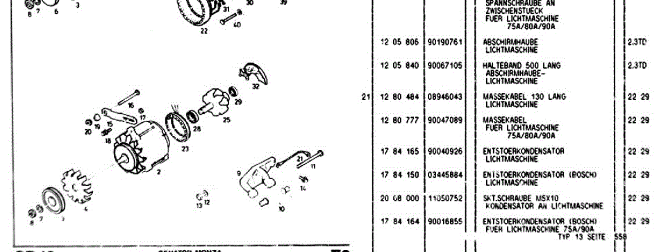

Voici, les branchements des 2 alternateurs.
Messages : 6160
c'est plus sur de rajouter un fil de masse entre la carcasse de l'alternateur et le bloc moteur, car l'alternateur est monté sur silent blocs et la masse passe alors par la patte de réglage de tension, mais cette masse n'est pas toujours bonne.
A l'origine ce fil est bien là.
Marron, longueur une bonne dizaine de centimètres, 4MM² avec une petite cosse à l’œil qui va à l'alternateur et une grande cosse à l’œil qui va sous la tête de vis de fixation du support alternateur, mais comme souvent isolation abîmée et après négligé.
Regardez bien, pièce nr. 21
