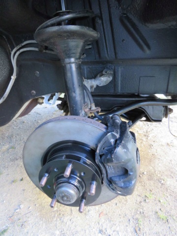

Mes étriers avant sont hs.
Je dois trouver 2 étriers /disque pour ma senator 3.0e de 1978 en boîte auto.
À part les étriers d'oméga A qui sont avec des disques de 296mm , existe il autre chose d'adaptable même d'une autre marque ?
Espace IV ça ne passe pas...
Merci

Les étriers grippés, débloqués et abîmés.
Je cherchais un équivalent à prix intéressant car il me reste des bricoles à faire : tous les soufflets de rotules, vidange de boîte, flexibles de frein, révision du faisceau électrique (vitres électriques avant et arrière côté chauffeur), autoradio qui fait claquer le fusible....
Tu peux essayer de trouver une équivalence sur les sites de pièces auto. Avec ton immatriculation tu cherches la référence de ton étrier et avec cette référence tu arrivera à trouver les modèle sur lequel c’est monté :oui:

Prends le diamètre de tes disques et comparé avec une autre Opel,les étriers sont très souvent compatibles. :oui:

ce sont des etriers ATE de sénator B en diamètre 60.
je viens de les démonter, tout est en bon état: pistons, colonnettes, soufflets purgeurs, aucun grippage ni traces d'usure sur les surfaces fonctionnelles.

J'ai trouvé les 4 étriers + disques d'opel oméga A en 296mm.
45€ mais à démonter à 2h de route de chez moi. Mais j'aimerai autant rester conforme à l'origine.

Ce n'est pas cher, mais ne pas oublier qu'il faut repercer/usiner les disques pour monter les moyeux...
