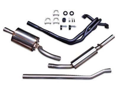

petitorange a écrit : lun. 05 oct., 2020 13:57le collecteur krause apporte un petit + a mi-regime sur le 10s
Je l'ai vu celui-la :lov: :lov: :lov:
