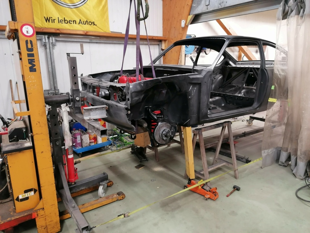

Reprise des hostilités sur la Kadett... Une Simca 1301 nous as beaucoup monopolisés ces derniers temps...
On s'y remet à fond pour les Ecuyers... soyons optimistes, il reste 3 mois et demi :ange:

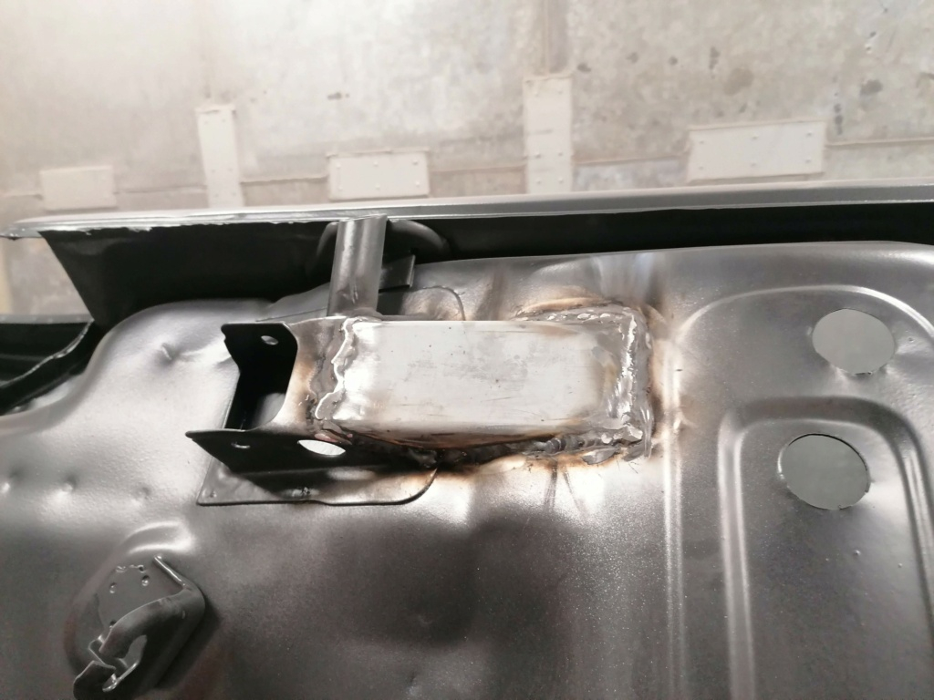

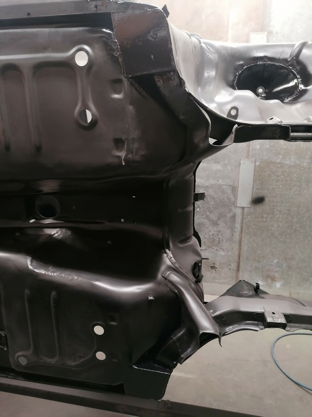

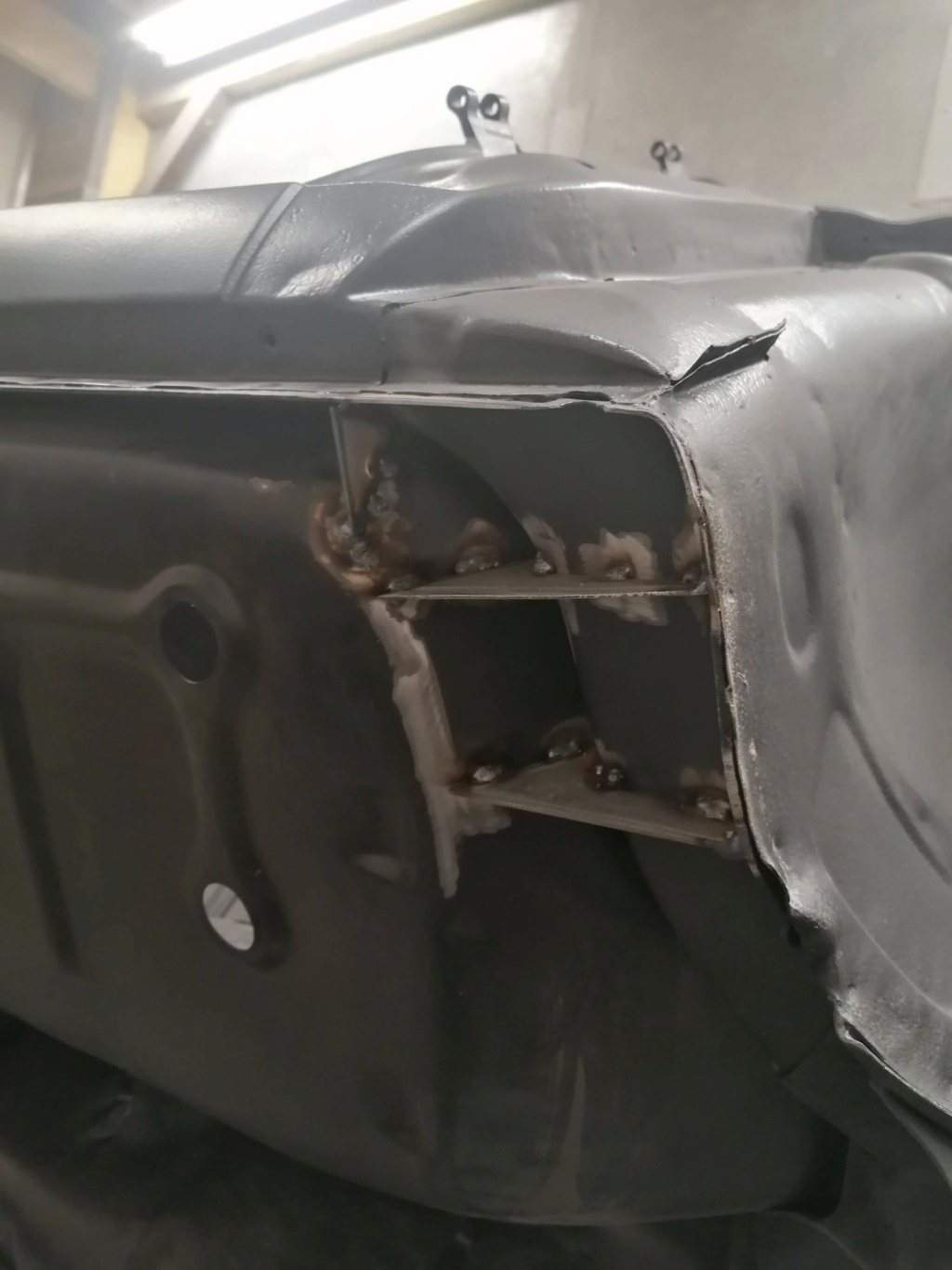

Fabrication de supports pour le levage au pont ou cric + renfort tête amortisseur

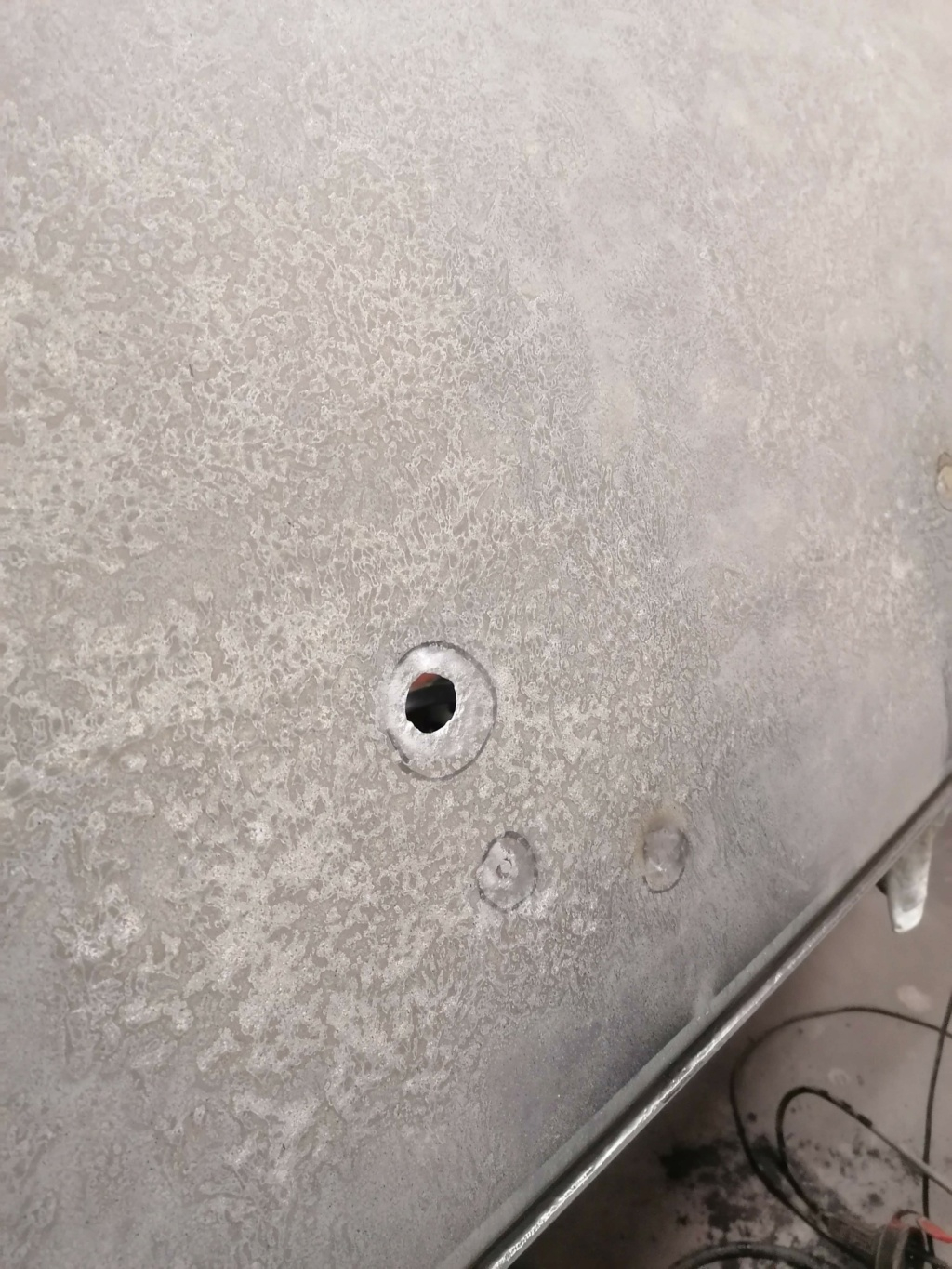

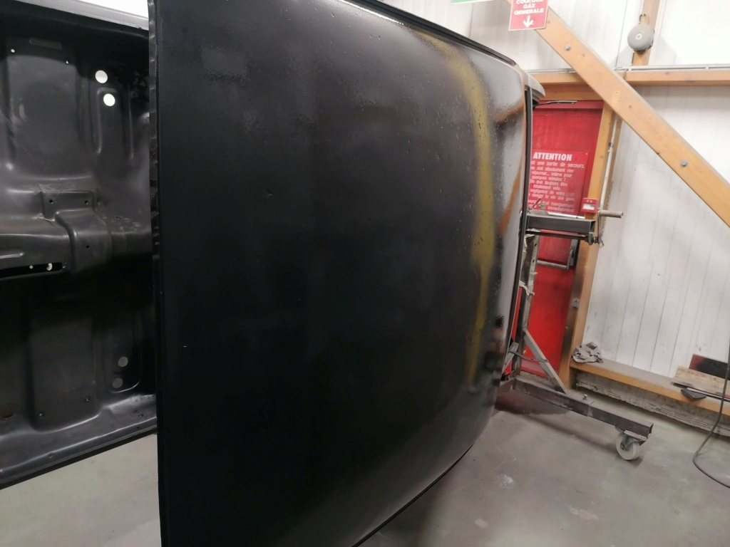

Nous avons rebouchés le pavillon... seulement 14 trous :fou:
Celui-ci était le plus gros environ 20mm
Quelques heures de redressage à prévoir...

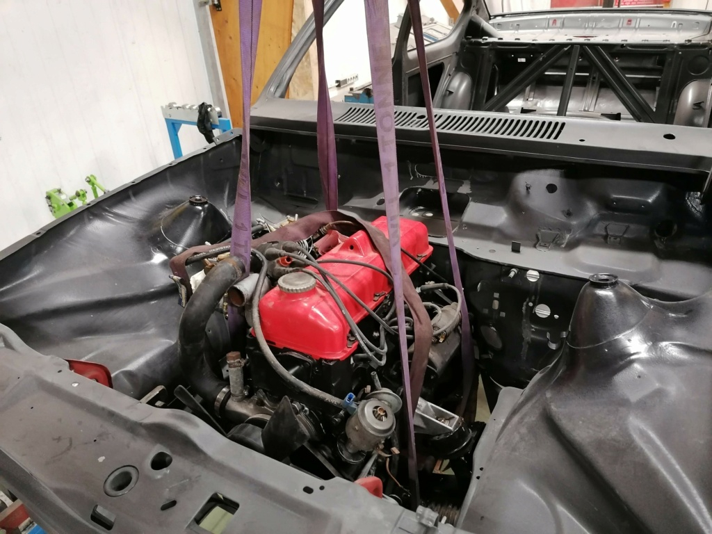

Pré-assemblage du groupe motopropulseur dans la caisse pour y implanter les supports de boite de vitesse et le radiateur.
Le moteur avec le train de 1200cc est reculé de 2 cm par rapport au GTE ou Rallye, malheureusement je n'ai plus aucun moyen de réglage. Or mis la modification des supports moteur du train avant.
Cependant, un arbre de transmission est à réaliser sur mesure, donc ce n'est pas un problème ...
Les supports de boite sont inspirés des Rekord D et prévus un peu plus grand pour l'adaptation des Getrag 240.
Je vais devoir fabriquer une prolonge de levier de vitesse pour arriver en face du passage d'origine(caisse 1200).
A bientôt :cou:

jolis les supports de levage pratiques, solides et légers à la fois :bien:
pour le redressage/ planage de la tôle du pavillon....je ne m'y vois pas du tout :red: :pale: vous êtes bien des pros :bravo2:

C'est Pierre qui s'y colle... Moi je suis plutôt dans le bosselage😂
