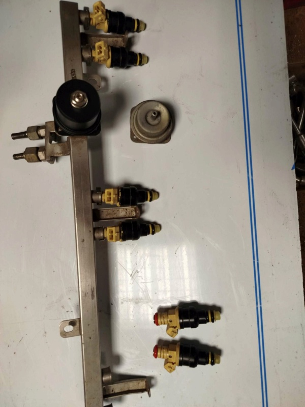

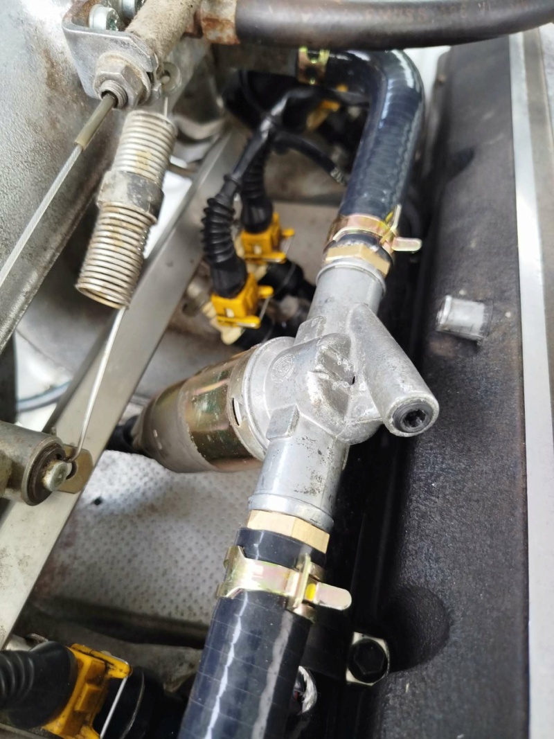

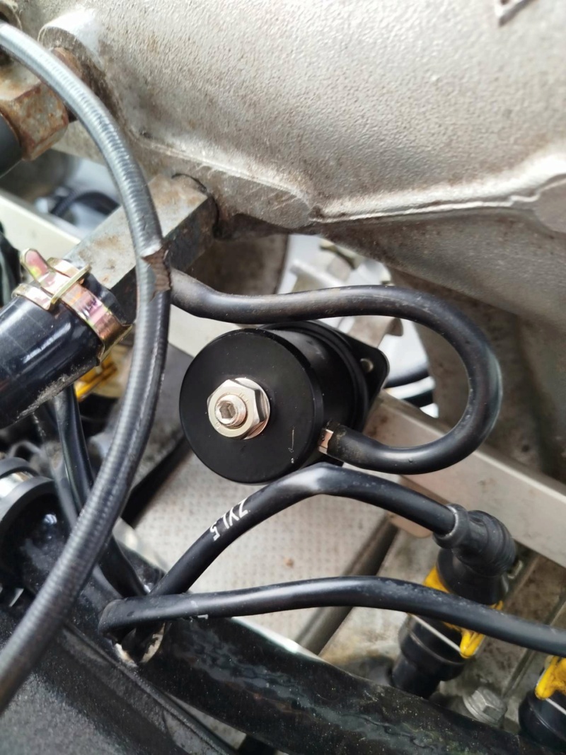

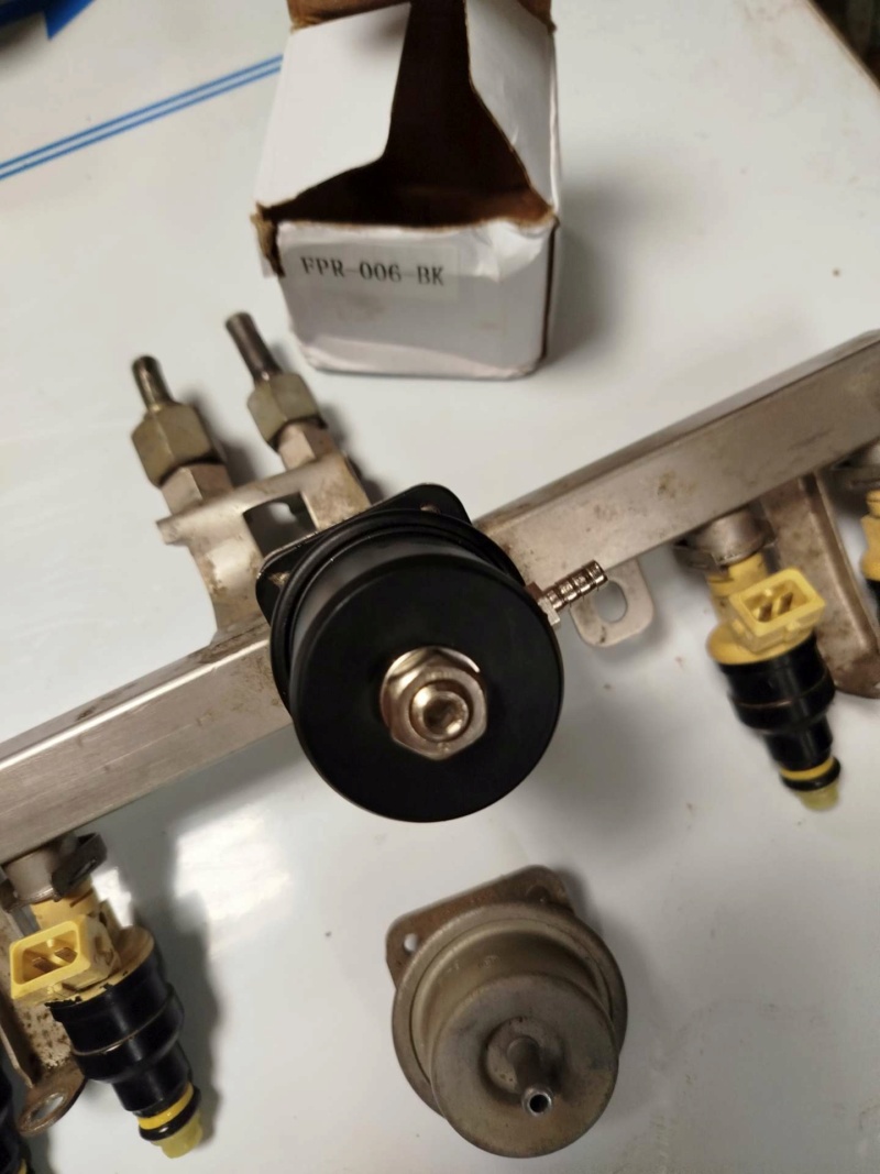

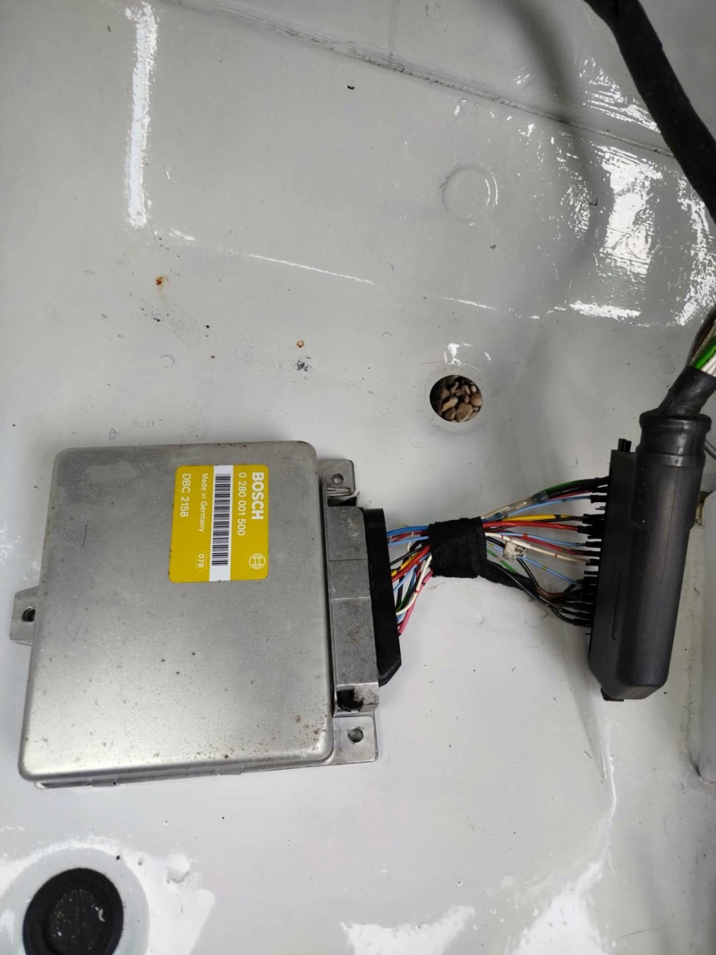

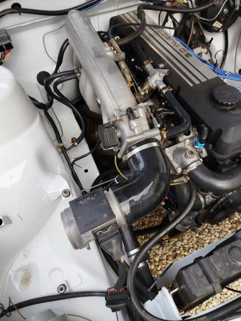

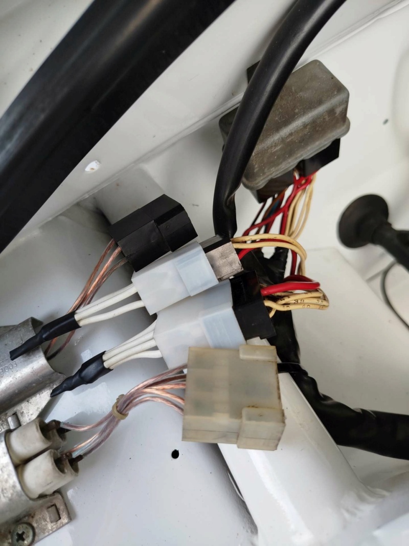

Adapter une LH-Jetronic sur un faisceau de L-Jetronic, c'est fait! :

beau travail ! j'aimerais aussi tester le H, car comme on en avait déjà parlé, pour moi le debitmetre à volet, est le principal handicap si on veut faire evoluer le CIH.

Re: Borne 4 calculateur L-Jetronic
Dans mon cas, pour un 6 cylindres, les composants proviennent d'une Jaguar XJ40 2.9l.
Les composants pour un 4 cylindres, il faut chercher du côté de Volvo et Saab qui ont beaucoup utilisé le système LH-Jetronic.
Il y a plusieurs versions de LH, la plus proche d'un LE ou LE2 Jetronic (calculateur 25pin) est la version LH 2.2.
La LH 2.4 demande + de capteurs, comme celui de PMH.
En tout cas, le montage d'une LH sur le faisceau d'origine d'une LE ou LE2 en 25 pin devrait-être beaucoup plus simple que sur une L-Jet 35 pin, comme dans mon cas.
