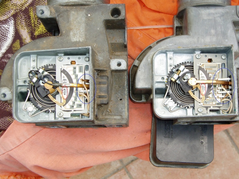

Avant d'échanger le débitmètre j'ai vérifié les différentes valeurs et tout est différent.

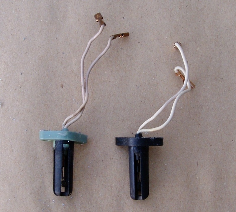

Finalement ce n'était pas nécessaires de mesurer parce les codes sur les pistes sont différent, aussi la couleur de la sonde température est différente et ça indique quelque chose !

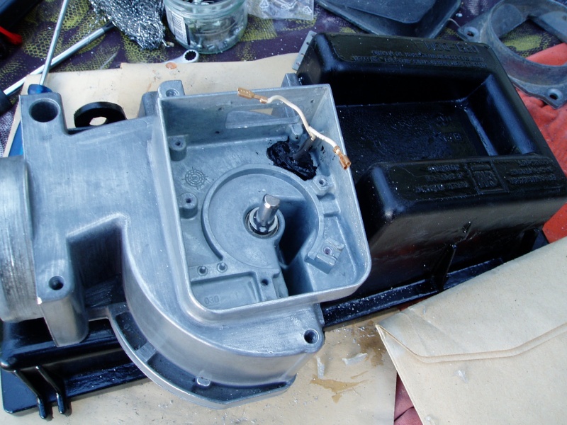

J'ai remplacé la piste, le doigt, la sonde température et les broches de connexion, tout ex 2.0 LE-tronic le ressort vient d'un débitmètre 2.4
Après il y a eu quelques mois de recherche pour le bon réglage du ressort, ça est seulement possible avec aide d'une sonde lambda à bande large.
