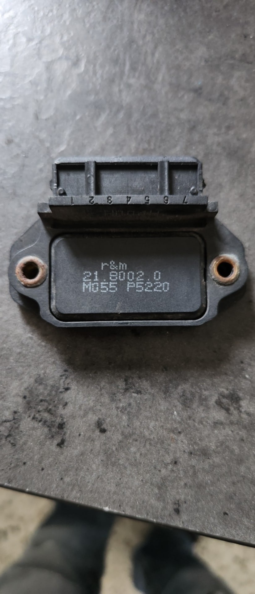

Bonjour a tous.
Samedi je suis tomber en rade avec mon tank équipé d’un moteur vauxhall 1.8l.
La panne provient de mon module qui après une vérification par un mécano serait HS.
Je vais refaire quelque test comme me la suggéré Robert mais dans l’optique ou celui-ci serait bien mort j’aimerais m’en procurer un ou du moins déjà dans un premier temps avoir une référence modèle. Car malgré qu’il est une référence de noter dessus je ne retrouve rien sur le net et rien chez 3 fournisseurs de pièce auto par chez moi.
Une photo de la pièce si quelqu’un a une idée en attendant je vais faire le tour des casses auto vendredi après-midi pour voir si j’arrive a trouver quelque chose.
Merci a vous.

J' ai u cette panne sur une Kadett D Gte1800.
Vois une fois si la référence serait le même que sur ton bedford.
C' est un amplificateur d' allumage si je me souviens bien.
Il y a des chances que ca soit la même piéce pour les kadett D/E et Ascona C avec moteur à injection.

Oui, c'est un ampli. C'est une pièce "universelle" que l'on retrouve sur beaucoup d'autos des années 80/90 avec une référence type Bosch 0 227 100 ***.
Reste à savoir si c'est un capteur inductif ou à effet hall, car il me semble que les amplis sont visuellement identiques, mais différents dans leur fonctionnement?

:+1: quand on voit une étoile à 4 branches dans l'allumeur c'est capteur inductif, sur nos Opels 1.8 E par contre, c'était toujours du Hall.

Des news.
Il démarre enfin!!! Le module n’a rien. Lorsque j’ai ete dépanner sur la route le mécano a oublier de rebrancher un fil et je ne l’avait pas vue tout débrancher sinon j’aurais pris une photo d’ensemble . Tout ca pour UN fil 😁 bref après 2 a 3 coup de starpilote il a démarré. Du coup j’ai testé avec l’ancien module et tout va bien, il n’ai donc pas mort. La panne provenait uniquement de la bobine. J’ai vraiment plein de chose a apprendre🤣🤣
La référence du module qui va bien:
FEBI BILSTEIN 17192 Module d'allumage
