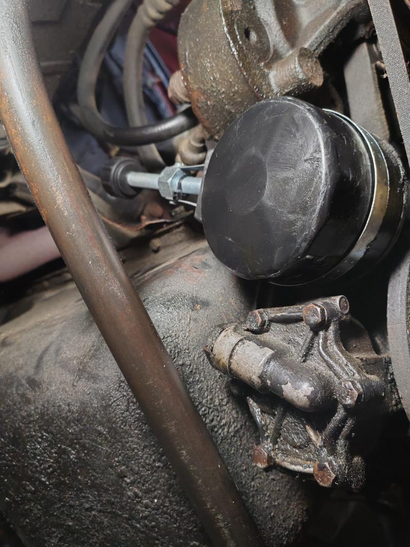

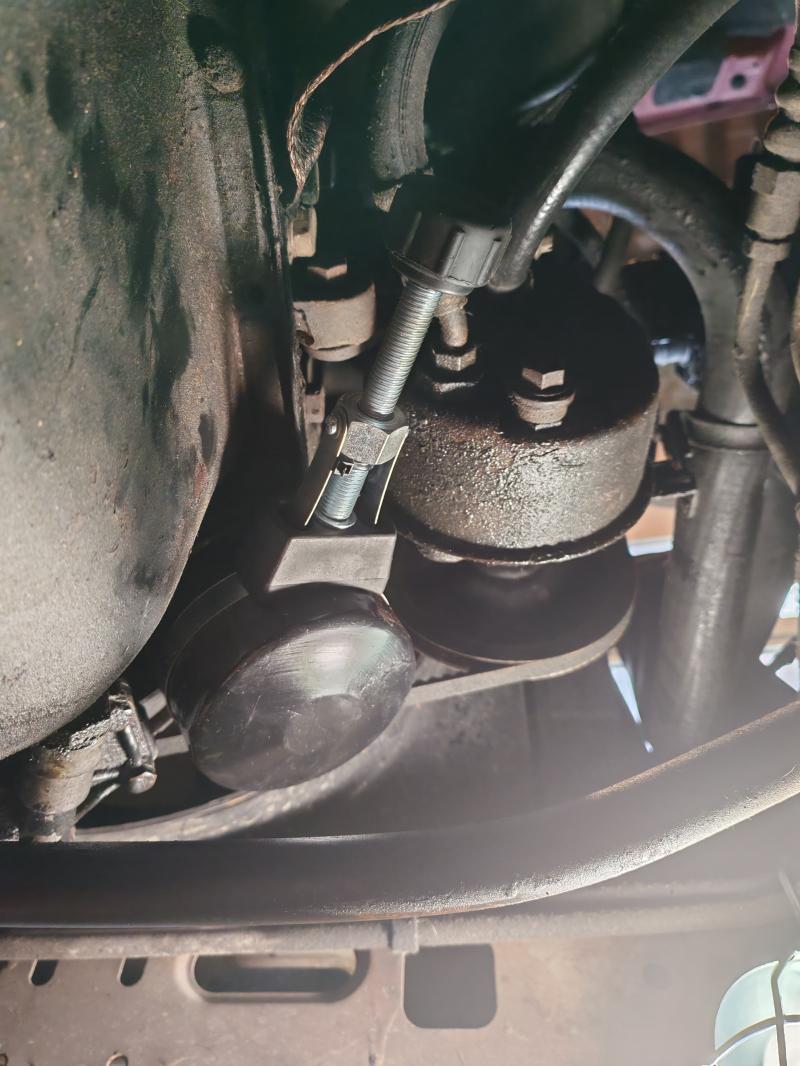

Oui carrément ! Ben voila niveau place ce que sa donne :
C'est pas fifou.
Messages : 5127
Re: Vidange Opel Monza
Je me demande si sur la mienne, le filtre n'ait pas plus long.
Je n'ai pas mémoire d'avoir eu de problème, pour le changer.
