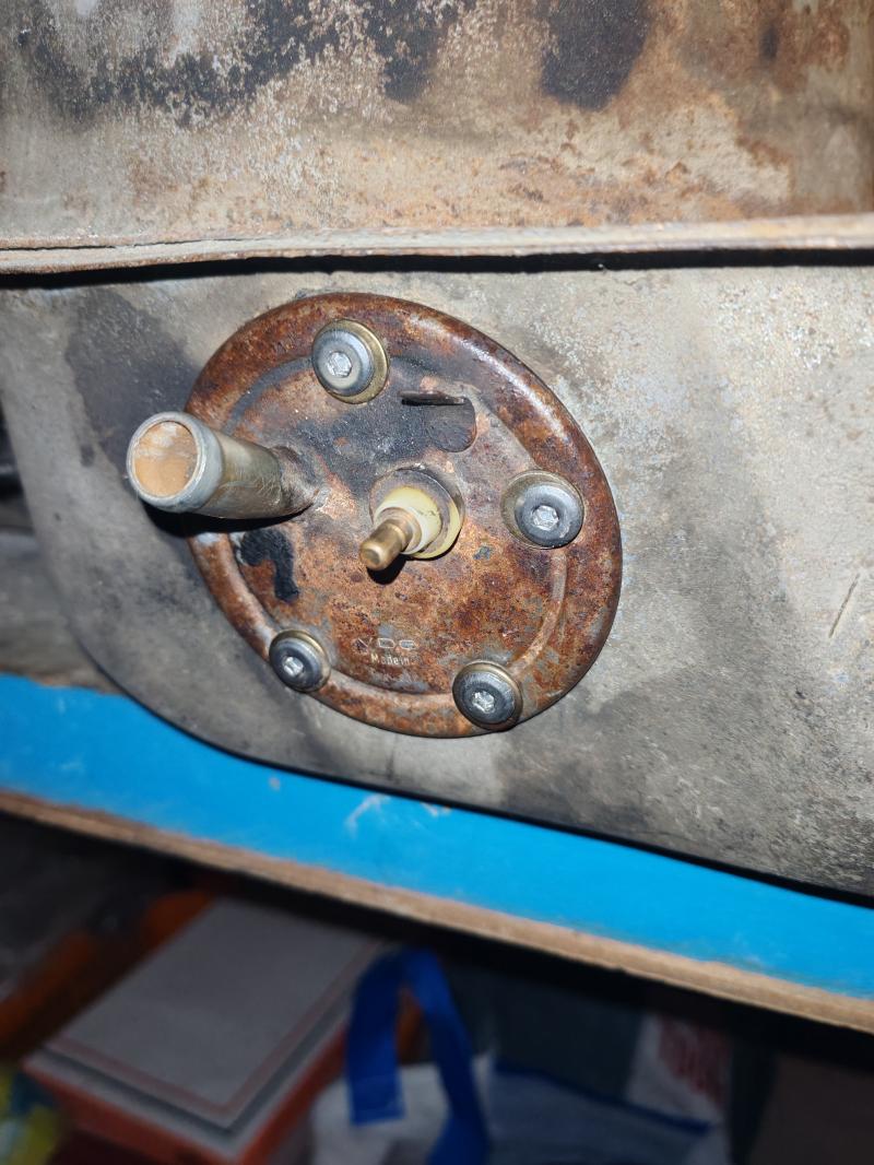

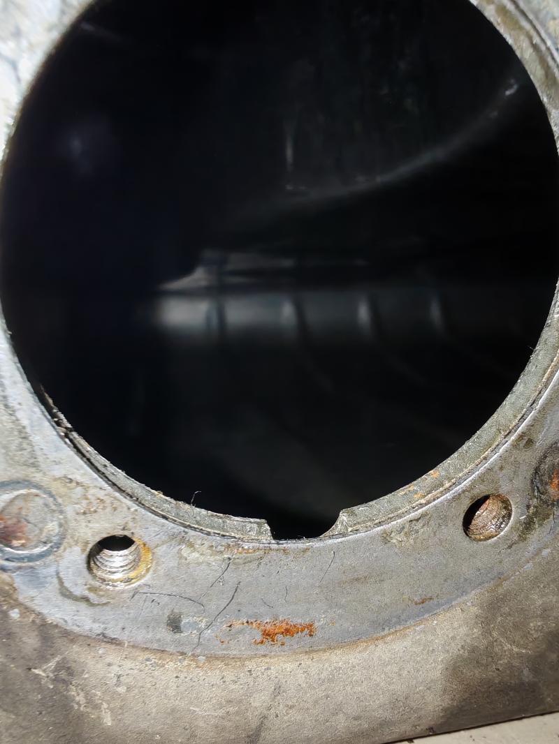

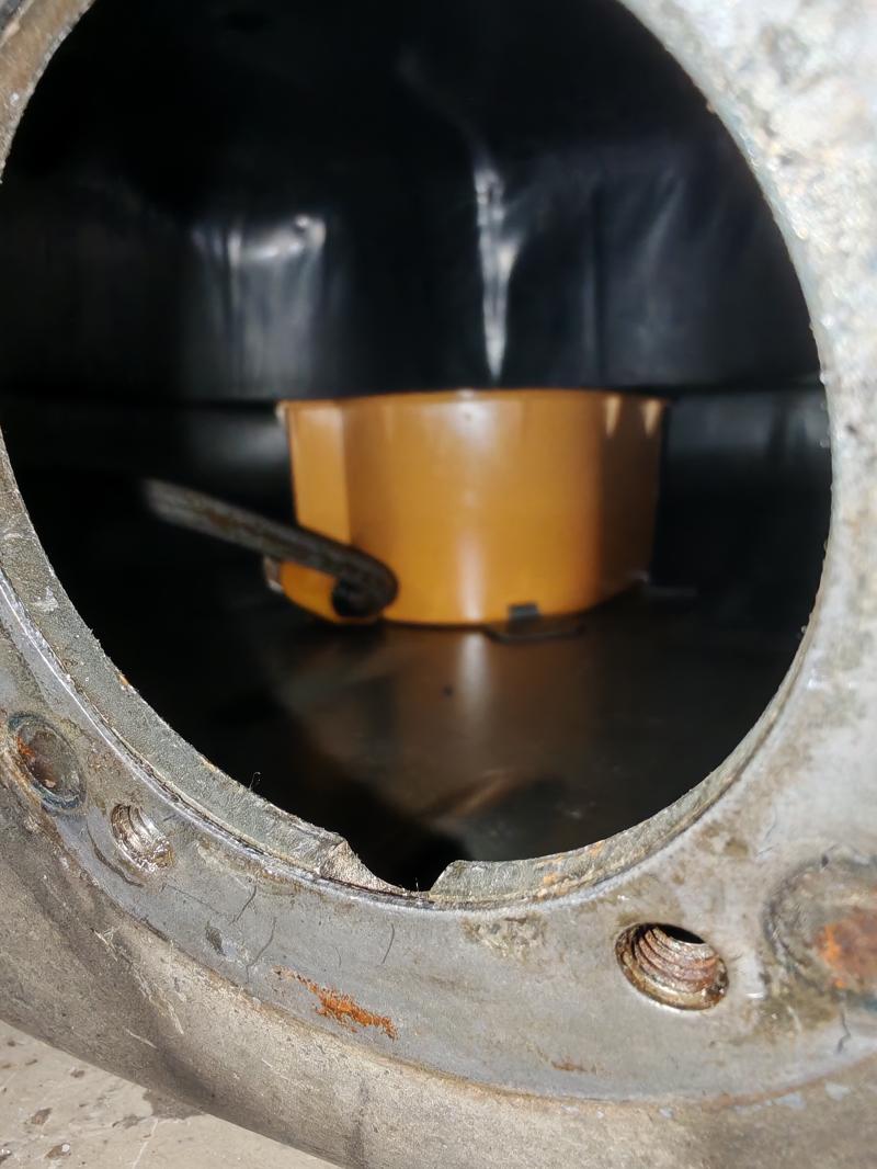

bon, j'ai réussi a réglé la mise en place de la jauge. En fait, il y a comme un récipient a l’intérieur et il faut mettre le coté filtre dans ce dernier. a partir de la, tout c'est mis en place tout seul. Enfin lol :))
Au passage, l’intérieur du réservoir a l'air nickel :

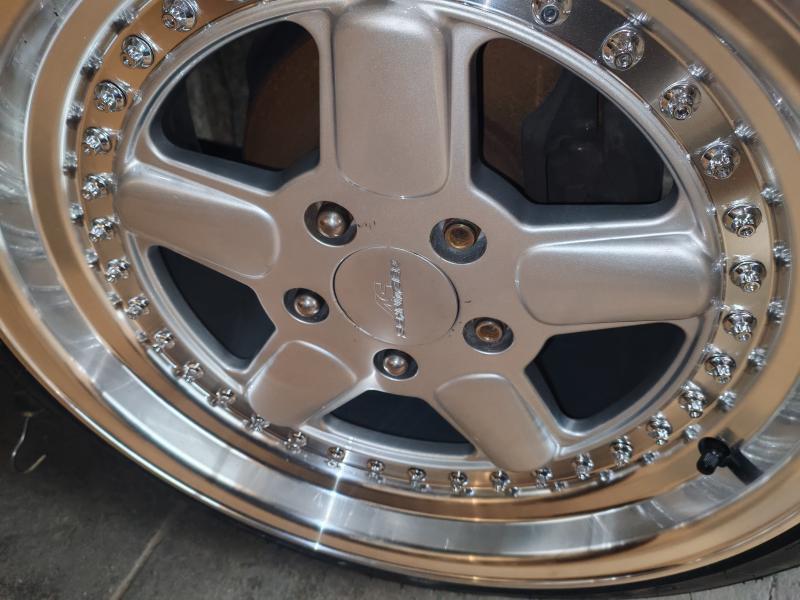

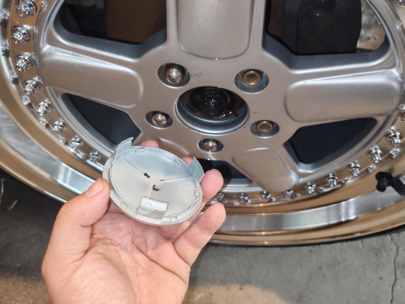

Sinon j'ai eu une belle surprise ( c'est ironique ) j'ai installer les roues avec les jantes sur la Monza, mais ceux de devant on leur centre de jantes qui buter contre les caches moyeux, je les est retiré pour mettre le cache des jantes et franchement c'est bof, je pense que je les perdrais quant je ferais le tour du patté de maison :eek:
