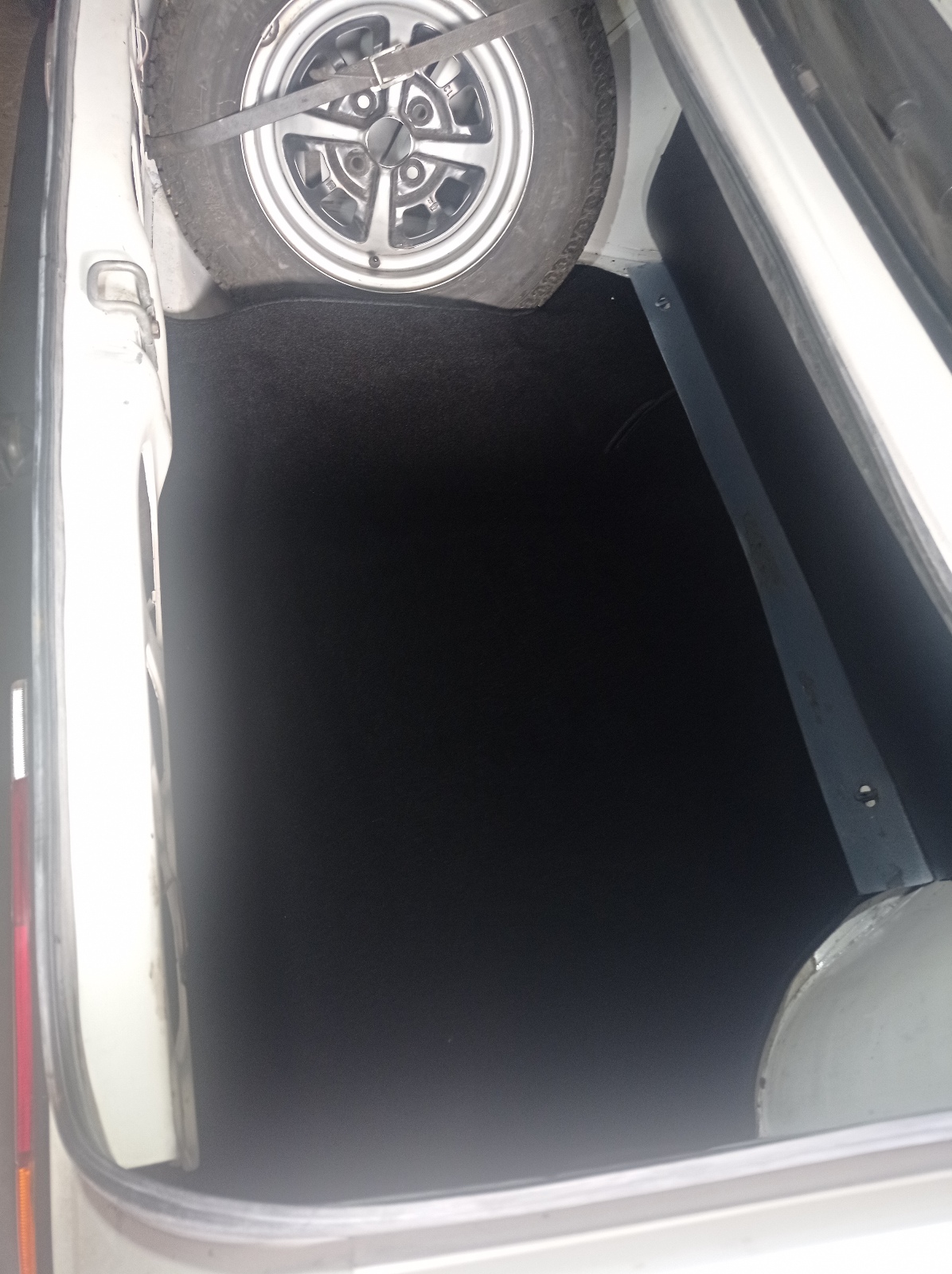

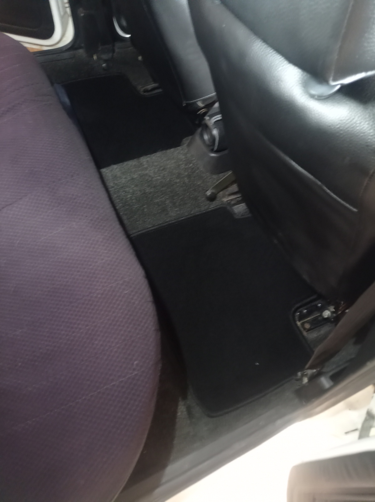

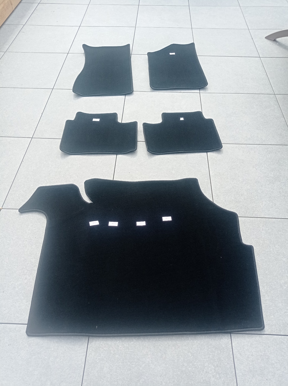

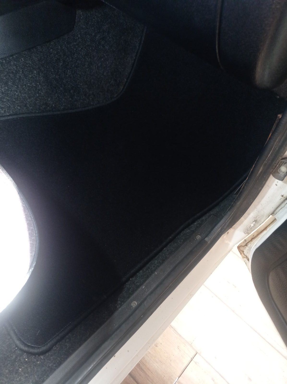

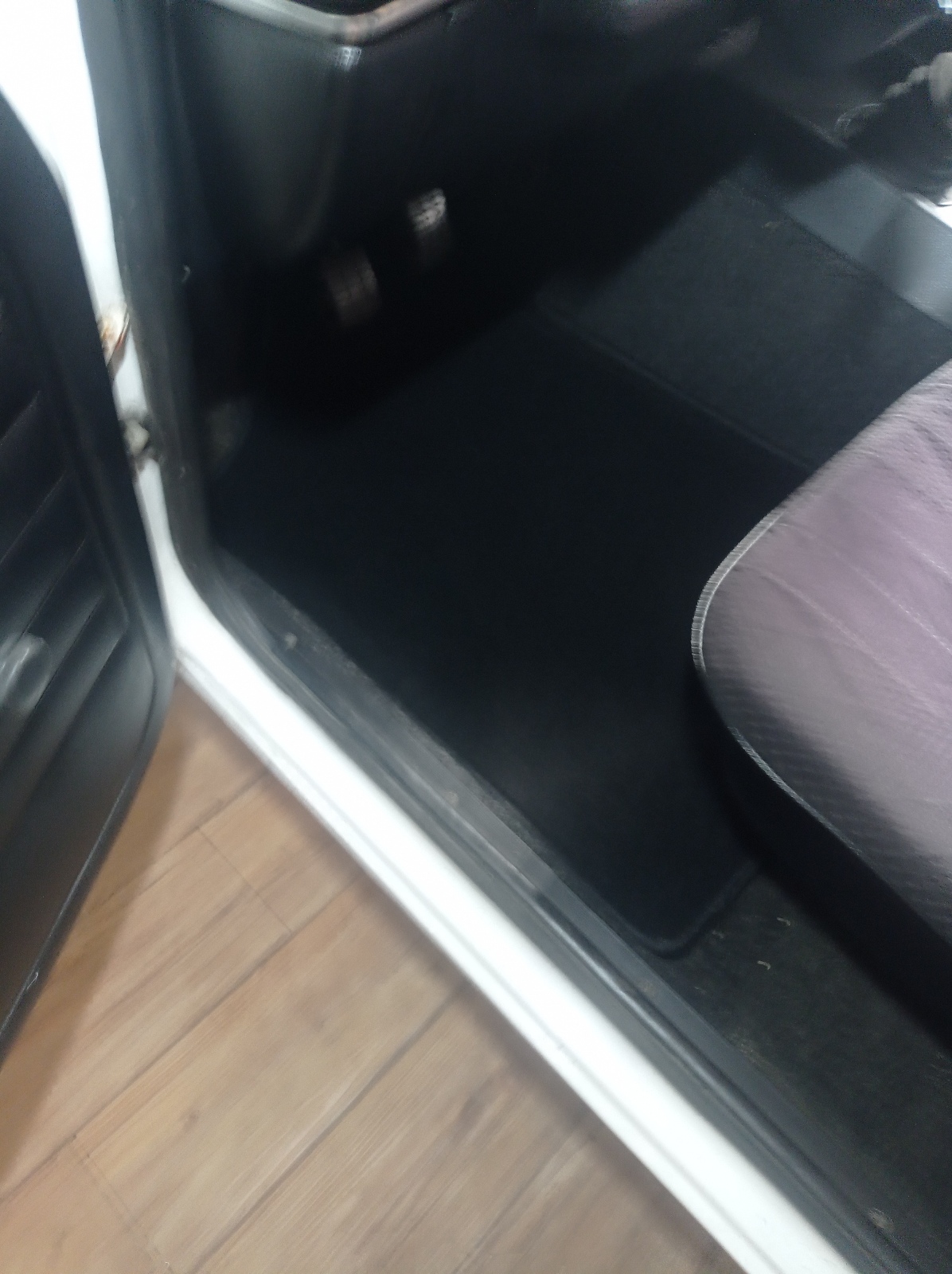

réception et installation de tapis de sol et coffre neufs, sur commande et sur mesure

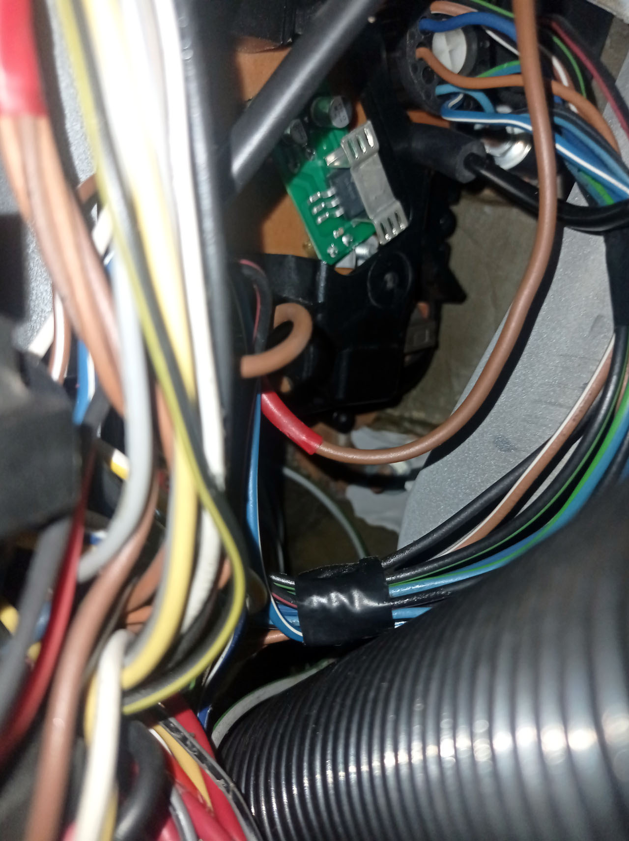

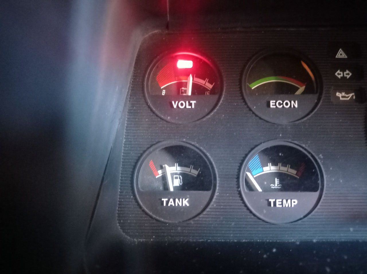

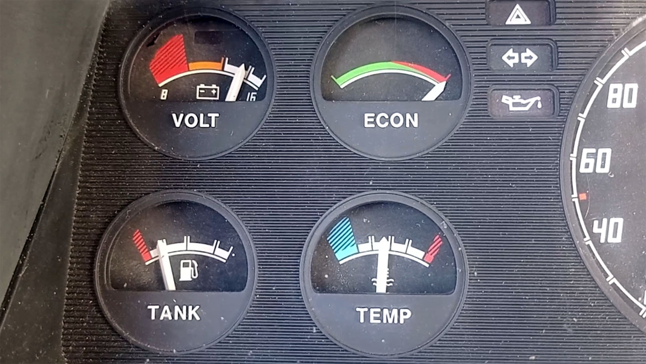

remplacement du régulateur de tension, en provenance de chez edelschmiede
la jauge affiche bien trop d'essence ! il y a moins de 10L en vrai
et le thermomètre moteur m'affiche quasi la zone rouge alors que l'auto chauffe pas
un plogeon sous le tableau de bord et en faufilant une main
et hop ! un affichage correct de l'essence et la température
