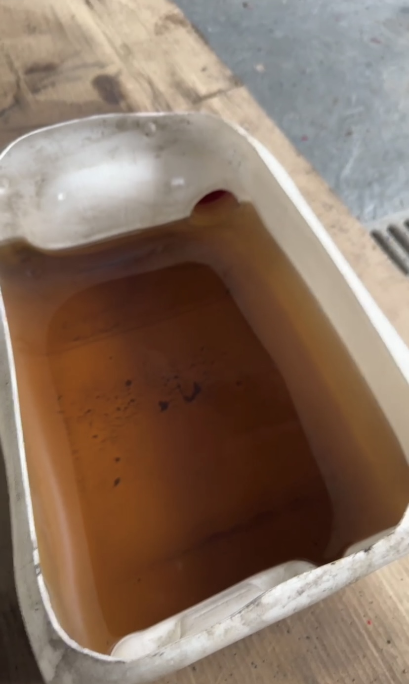

On se dit que ça vient de l'arrivée d'essence. On décide de vider le réservoir : il en sort un 95 pas super propre, mais pas dégueulasse non plus. Je vous laisse juger :

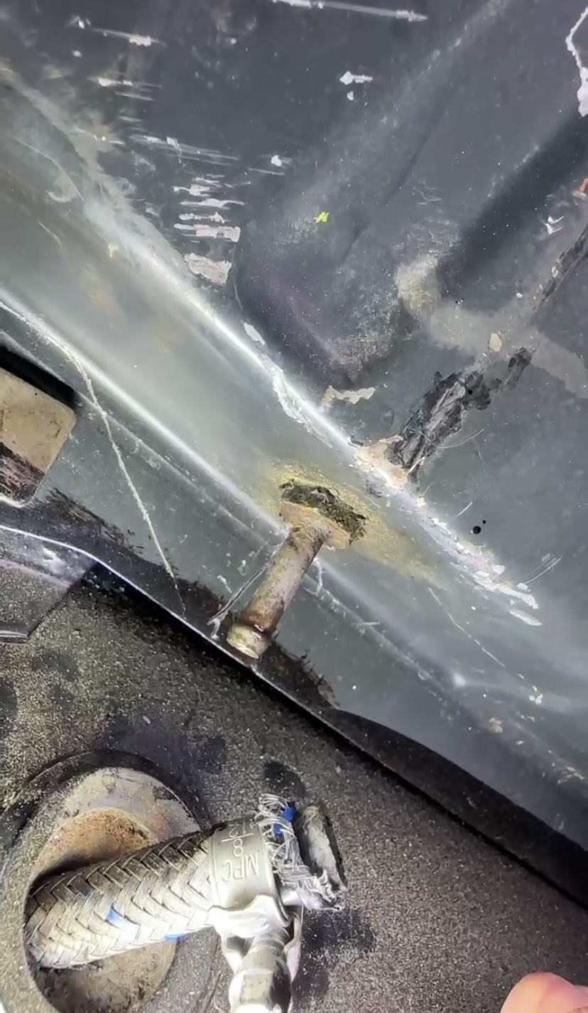

On se dit qu'il serait intéressant de changer le filtre, mais impossible de le dévisser. C'est une pièce soudée ? (Ça ne me semble pas logique.) Je n'ose pas forcer, de peur de tordre la tôle.
Et chauffer avec les vapeurs d'essence, je ne sais pas si c'est une bonne idée ? Je ne risque pas de faire un barbeuc géant ?

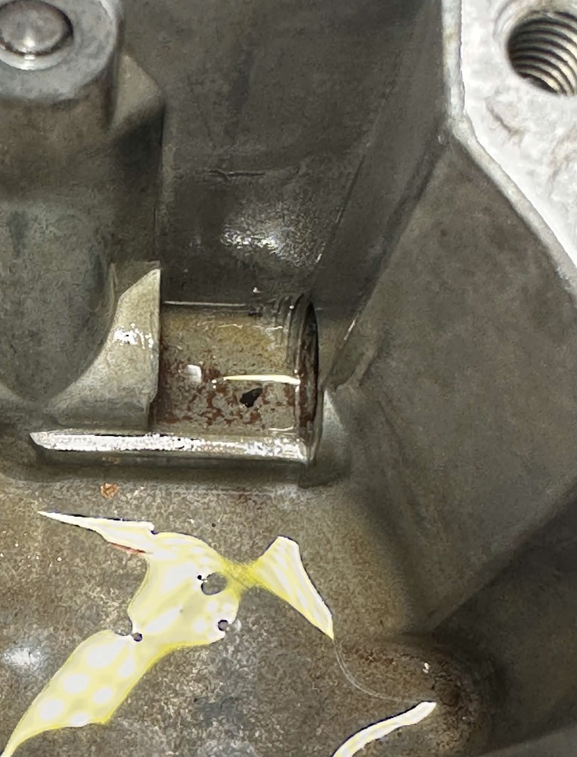

On s'est occupés aussi de vérifier le carburateur, qui avait été totalement nettoyé, et on voit que lui aussi est bien rempli de cochonneries :

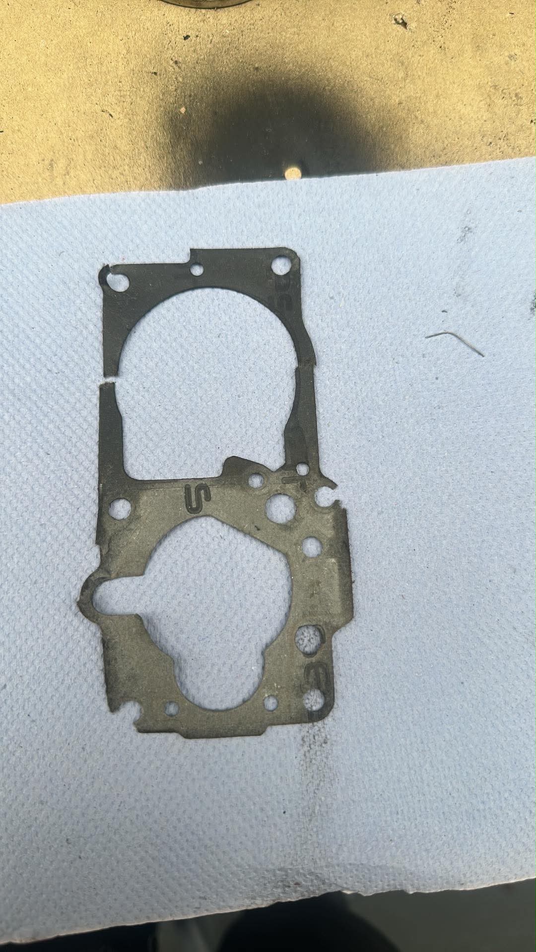

Et le joint a pris cher :
On va s'occuper de ça. Petite question : avez-vous un site pour un nouveau réservoir ? J'ai vu sur Opelix qu'il y en avait, mais d'occasion. Si c'est pour me retrouver avec un réservoir tout rouillé...
