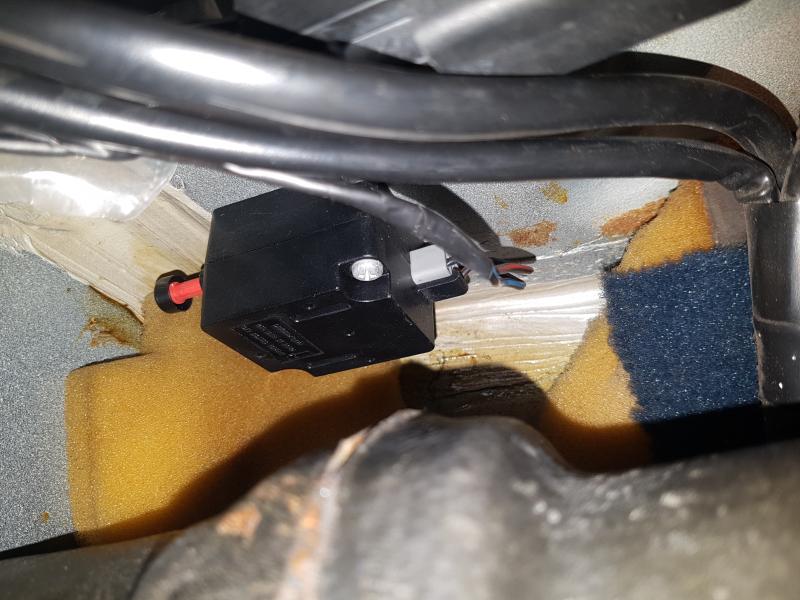

À quoi sert cet interrupteur derrière la boîte à gants??
Merci

Toucan74 a écrit : dim. 08 sept., 2019 20:37Image
Merci
Ça n'est pas d'origine :na:
