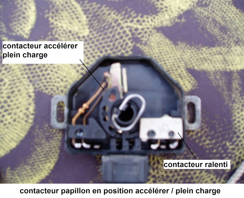

Le contacteur ralenti se trouve donc sur l'axe à l'autre coté du corps papillon, dé-serres les deux vis et tourne le contacteur que tu entends un léger 'click' et serres les 2 vis, ce boîtier contiens 2 contacteurs, un pour le ralenti et un pour le plein charge, la plage entre ces deux postions est 'conduite normale'.
A l'intérieur ça se présente comme ça.
Le tiroir d'air additionnelle doit être ouvert à froid et fermé à chaud, il n'y a pas une vis de réglage mais un petit écrou avec le quel on peut intervenir, mieux de le pas toucher pour le moment.

Tu dis; "je pense que le mien n'est pas réglable", mais tu auras bien deux trous ovales, comme sur ma photo.

bon voici mon contacteur papillon non pas réglable pas de trou ovales, comme j'ai récupéré ça d'occasion donc on ne sait pas comment ça a été bidouillé
apparemment il a été ouvert et défait de son logement (cf l'encoche)
j'ai donc tout bien remis
mais c'est pareil, un poil mieux puisqu'on est descendu vers les 1000-1100 tours mais si je descends trop bas ça fini par câler
donc est-ce que mon débimètre n'aurait pas également été modifié décalé au niveau du contacteur sur la platine voir décranté au niveau du ressort (j'ai lu ça sur les forums 205 gti je ne sais pas ce qu'on peut gagner à part avoir un ressort plus tendre ou plus dur)
