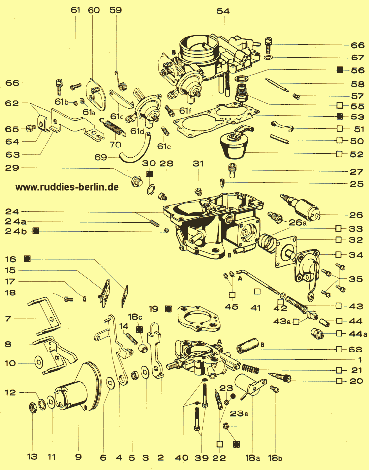

Si tu vas sur ce site, tu peux voir le plan du carburateur Solex 30/35PDSI dernière version.
Là, tu vois la vis 20 avec le ressort 21, cette vis est un 'by-pass' du papillon, on fait que passer de l'air.
La vis 22 est la vis du réglage de mélange.

Oui effectivement, ma RTA présente le 35 pdsi.
Donc la grosse vis avec son ressort c'est l'air et l'autre c'est l'essence ? Qu'est-ce que tu entend par mélange ?
Le mélange air / essence

La grande vis (avec ressort) environ 3 x 360° ouvert, pour la reste :84:
Ne jamais enfoncer ces vis à fond, dés que tu sens qu'elles touchent leur siège on s'arrête !
