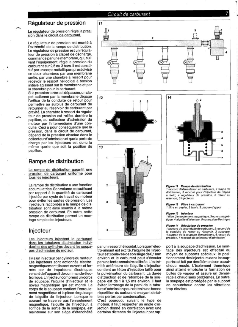

Bonjour, je reviens sur ce vieux post, à propos de la pression d'essence. Sur un LE JETRONIC, quelle pression doit-il y avoir au ralenti ?

Je suis pas un bon, mais comme c'est une pompe électrique, la pression est toujours la même.
Elle ne varie pas en fonction du régime moteur.
C'est juste le retour au réservoir qui devient plus important.
Attends la confirmation des pros, quand même. :tanpis:

OK, mais quelle doit être cette pression ? :84:
La pression d'essence chez un LE-Jetronic est au ralenti environ 2.1 bar, en roulant normal 2,2 / 2,3 bar, en accélérant fort 2,5 bar, c'est le maximum.

Messages : 5155
wim bos a écrit : mer. 14 nov., 2018 12:17La pression d'essence chez un LE-Jetronic est au ralenti environ 2.1 bar, en roulant normal 2,2 / 2,3 bar, en accélérant fort 2,5 bar, c'est le maximum.
Qu'est-ce qui la fait varier?
La dépression sur le régulateur?

SHADOWTOO a écrit : mer. 14 nov., 2018 12:52Qu'est-ce qui la fait varier?
Je pense oui que c'est la dépression sur le régulateur. mais WIMbos va nous confirmer ça :402:
Et donc, OK je ne diminue pas ma pression...
Oui, il est branché au plénum de l'admission, si on roule pépère la dépression est grande si on accélère à fond il n'y a presque pas de dépression.
