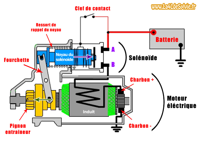

Ce que je me posais comme question c'était de savoir si les cannelures sont les mêmes qu'un CIH4 ou un 3,0l/12V je pensais que c'était différent :84:
Si ça ce monte je dois bien en avoir un d'occas, je vais chercher dans mon stock
Les cannelures d'un démarreur ?
Oui, enfin je parlais du pignon entraineur
Les diamètre des VM entre un 4 cylindre et un 6 ne sont pas les mêmes, il y a peut être une différence sur le nombre de dents entre volant moteur et le pignon?
