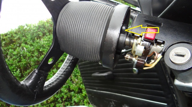

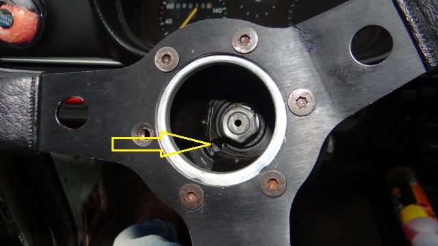

le klaxon reçoit le courant du boîtier de fusibles par un fil noir, dés que tu mets le contact le klaxon a du courant.
Pour faire fonctionner le klaxon il faut une masse, c'est le fil marron / blanc qui retourne dans l'intérieur, arrive à la colonne de direction / commodo de clignotants etc, la bague en laiton puis le contacteur klaxon dans le moyeu du volant et va à la masse (l'arbre de direction).
Si tu veux mettre un contacteur à part (sur le tableau de bord) pour le klaxon il suffit de faire un fil du fil marron / blanc vers ce contacteur puis un autre fil du contacteur à la masse.
