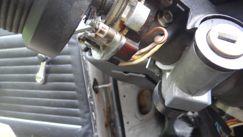

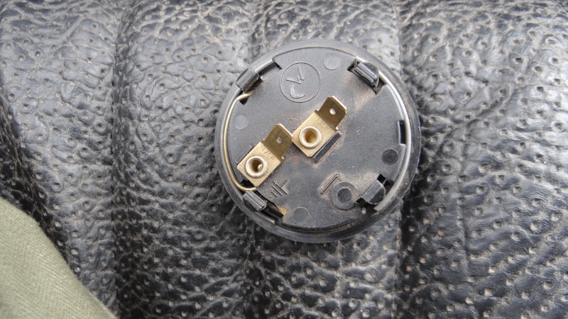

etant debutant dans le monde automobile je rame un peux pour rebrancher le klaxon de ma kadett c.
j'ai se montage la en dessous du klaxon.
n'etant pas sur de mon coup j'ai brancher un cable a la masse du klaxon que j'ai relie a la commande du klaxon dont voici la photo.
et je suis repartit de la 2 cosse que j'ai attache au chassis de la voiture .....mais ca fonctionne pas.
n'y a t'il pas moyen de se brancher sur les cables en dessous du volant si oui comment?
d'avance merci.
david.

bonjour a tous
C'est le fil marron/blanc qui vient du klaxon, ce fil doit être branché su le cercle en laiton sur le commodo des clignotants etc, juste dessous le volant.
Le moyeu de ton volant doit être équipé d'un contact qui glisse sur ce cercle en laiton, ce contact n'est pas visible sur la photo, il se présent un peu comme un clou avec un ressort, cherches le !
Tu dois avoir un fil dans le moyeu du volant avec une cosse, ce fil vient de ce contact et doit être branché à la borne avec le symbole "terre".
Le bouton de ton klaxon (sur le moyeu du volant) doit relayer cette borne avec la masse (arbre de direction) quand tu klaxonnes.

petite precision utile que j'ai oublie ,se n'est pas le volant d'origine.
Oui, j'ai vu ça ! :jap: mais ça ne change rien.

ok merci pour les infos .
mais mon volant est un volant racing(genre momo etc) avec une adapations pour l'installer, donc on ne saurais pas mettre de contact qui permettrais d'aller jusqua contacteur que j'ai mis en photo.
Dernière modification par dadaontheweb le mar. 26 août, 2014 18:42, modifié 1 fois.

Généralement les moyeux sont spécifiques à certains modèles...t'es sûr d'avoir le bon? :ref:
Peux tu démonter le volant et mettre des photos de chaque coté du moyeu ?

voila les photos
entre le volant et les connecteur sur la colone de direction y a trop d'espace pour faire le branchement que tu m'explique
