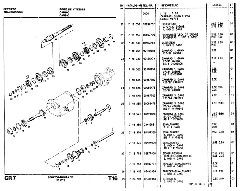

wim bos a écrit : ven. 31 oct., 2014 07:55Pas seulement les pignons sont différents (nombre des dents)
Non pas forcément, sur une Commo A, les rapports sont les mêmes (vérifié) qu'une Manta A comme sur les Commo B et comme chez les autres Opel avant Août 1976. (apparemment)
La version de la boite (de base/variante 1, 2 ou 3) dépend donc aussi de l'année. (en plus de la motorisation et du modèle)

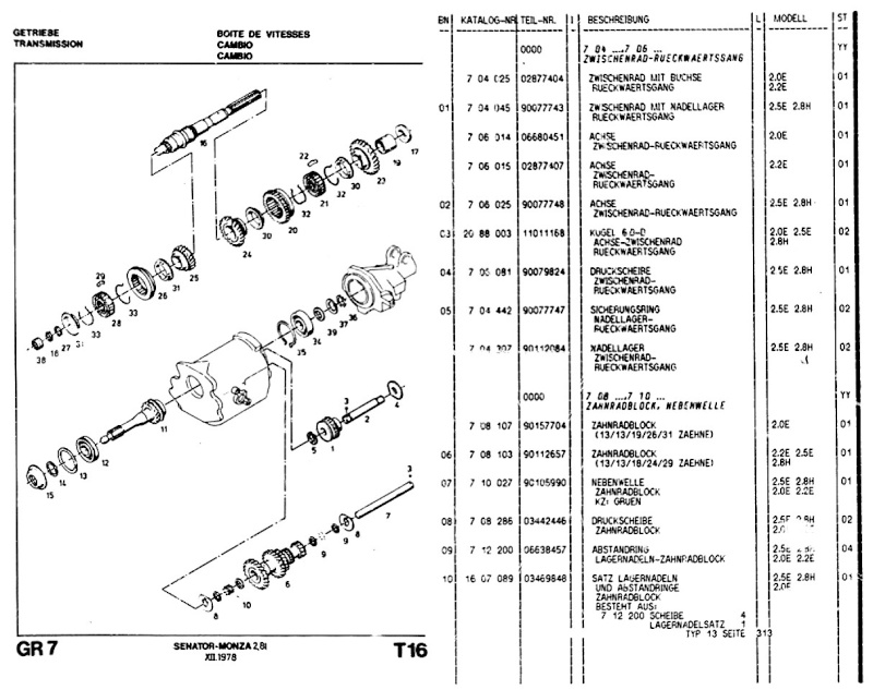

Je me suis basé sur ces données:
En regardant le catalogue des pièces détachées de Rekord C / Commodore A on donne bien 2 références différentes pour l'arbre secondaire 7 08 069 pour la Rekord et 7 08 080 pour la Commodore, mais le nombre des dents est pareil 14, 15, 21 et 25 dents.
Aussi les roulements de l'arbre primaire et principal sont différents.

N'etant pas technicien je sui un peu perdu dans les commentaires et pourquoi montrer les éclatés de senator et monza ? Peut on revenir à ma question originale svp

moka a écrit : ven. 31 oct., 2014 10:07N'etant pas technicien je sui un peu perdu dans les commentaires et pourquoi montrer les éclatés de senator et monza ? Peut on revenir à ma question originale svp
merci pour votre aide
Je comprends, en principe il y avait 2 boîtes, une pour les 4 cylindres et une pour les 6 cylindres, ces deux boîtes ont des légères différences mais sont utilisées pendant toute la 'carrière' des moteurs CIH.
Ont peut dire que l'intérieur d'une boîte Commodore A était la même que celle d'une Monza, sauf les rapports sont un peu changé par type de voiture et année de construction, coté synchromesh, roulements etc. tout est resté le même.
