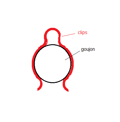

Les clips qui doivent empêcher le tambour sortir du demi-arbre quand la roue est démontée..................................... ;)
Ils sont ou ????????.............................................................................................................................................. :84:
Sur 2 des 4 goujons de roue................................................................................................................................. :oui:
Ils se présentent comment ?

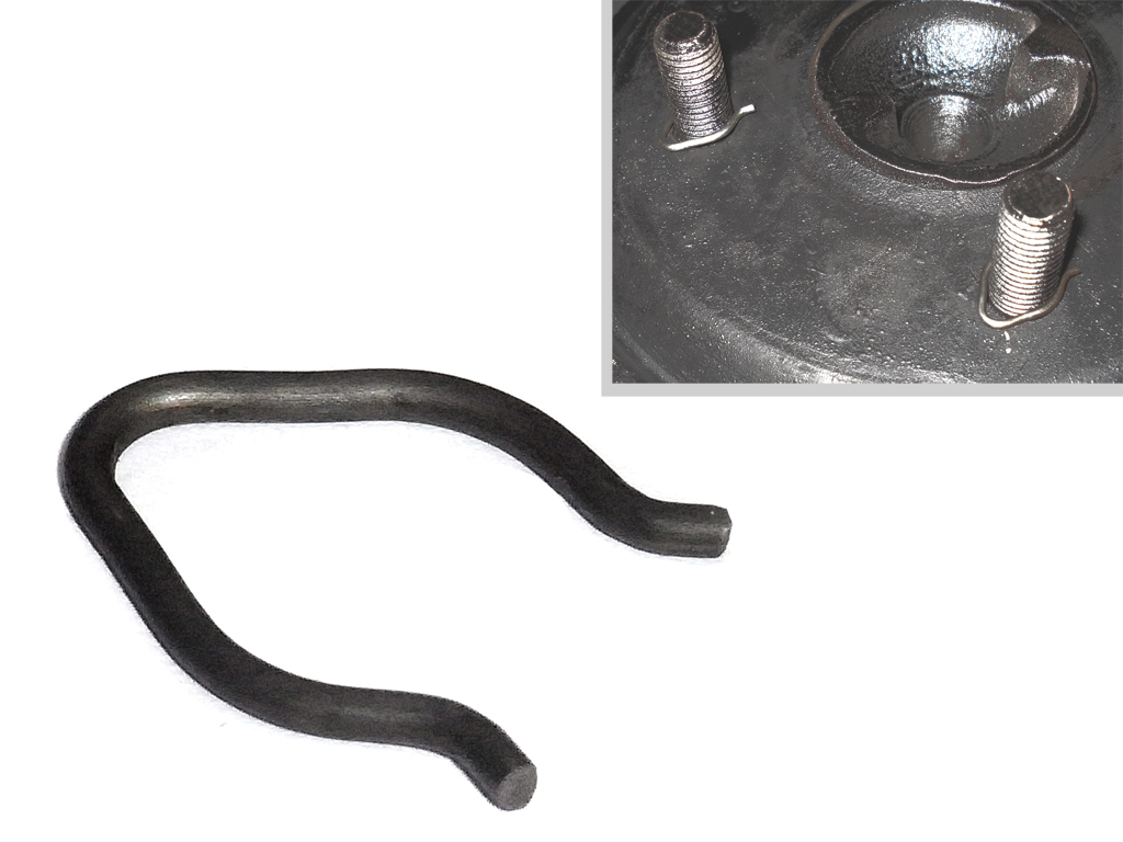

La grande majorité d'entre vous ne savait pas ça, tout simplement parce que ce clips qui étaient montés sur tout les propulsions d'Opel, sont disparus dans le temps, finalement ils n'étaient pas très utile.
Il reste à savoir que les tambours à 5 goujons (Opel Rekord Caravan jusque la P2 et Kapitän jusque P2 ?) avaient 2 vis pour tenir les tambours à leur place.
:muah:
Il y a bien longtemps que je n'en ai plus vu, de ces clips!
Sauf une fois, un vendeur en vendait un jeu sur eBay.de...
Oui, c'est bien ça ! :bien:
Le petit plus qui passe votre restauration de 99,9% à 100% :muah:
Ils ont le sens du détail, chez Reprotec!
